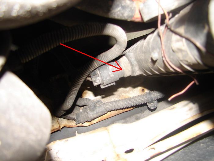

U mnie czujniki są w następujacych miejscach (u ciebie może różnić się nieco ich położenie) :
Czujnik od kompa:
Czujnik od wskaźnika:

Akurat wkaźnik temperatury nijak się ma do twojego problemu ale możesz go sprawdzić. Zdejmij przewód z czujnika (patrz fota powyżej), włacz zapłon, niech ktoś patrzy na wskaźnik z ty dotknij koncówką przewodu do masy. Wskazówka powinna pójść do oporu. Jeżeli nie idzie to albo przewód uszkodzony albo wskaźnik.
