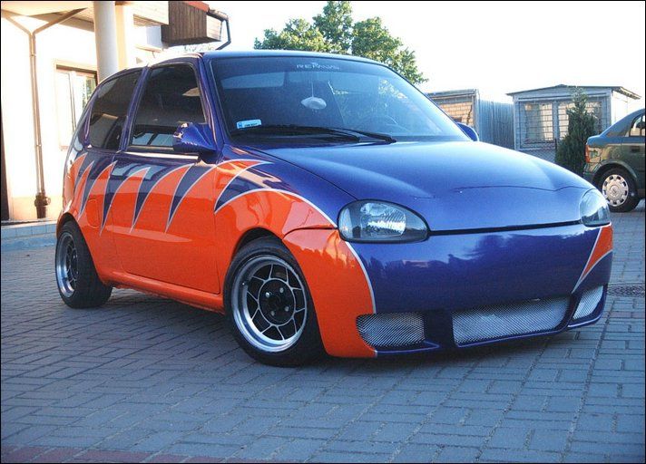

Pytam bo moze ktos zakladal chce przerobic przod wiem ze musze pod takie lampiony przerobic zdes blotniki i mache
pytanie brzmi czy maske trzeba jakos podnosic zeby nie rozbic lamp
a drugie pytanie czy zarowki H1 dolaczane do tych lamp nie popala mi instalacji
a skoro tak to jezeli wrzuce H4 czy bedzie świecić jak sie patrzy??? confused.gif

mysle ze najlepszym rozwiazaniem bedzie wyciecie elementow z corsy (blotnikow, pasa przedniego, maski) i dospawanie ich do seja hmm.gif co do zarowek, to trzeba te ktore sa przewidziane do tych reflektorow, instalacja na pewno wytrzyma, mozliwe ze trzeba bedzie ja troche przerobic, bo w naszym przypadku gdy wlaczasz drogowe to zarnik od mijania gasnie, a w tych lampach powinno byc tak ze przy zapalaniu drogowych mijania swieca dalej, przynajmniej tak mi sie wydaje zlosnik.gif

kiedyś już chyba był taki temat lub podobny...i chyba nawet foto Seja z lampami z Corsy też było...poszukaj w archiwum to może coś znajdziesz...

nie włożysz tam żarówki H4 raczej...
CZyli w sumie wszystko tak jak myslalem zasytanawia mnie tylko jak mam obejsc instalacje elektryczna :? z tym bede musial sie pobawic

NA fotkach artura sie wzorowalem i z niego sciaglem pomysl smile.gif aole dzieki za checi

instalacja to zaden problem ok.gif najwyzej trzeba bedzie podciagnac do lamp po 1 kabelku i zalozyc przekaznik....
