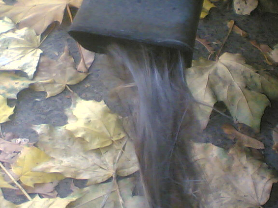

Wydech - coś dziwnego.
Od dwóch tygodni z wydechu mojej Asterki wydostają się dziwne włosy. Co to może być?
> Co to może być?
Wkręciła Ci się w silnik blondynka.
Albo wysypuje się katalizator (lub tłumik).
> Co to może być?
the end of the tlumik , to jest "wloknina" ze srodka tlumika.Nie zauwazyles spadku mocy? - nieraz potrafi ona skutecznie zapchac tlumik. W kazdym razie ...czeka Cie wymiana tlumika. Nie przeplacaj i kup polski , najtanszy , wytrzyma prawdopodobnie tyle samo co oryginal ( tym bardziej , ze jezdzisz na gazie jak widze)ale nie bedzie problemow z "blondynkami" jump.gif
Spadku mocy nie zauważyłem (w zasadzie to śmiga jak strzała), a za tłumikiem to się chyba jutro porozglądam i tak drażniła mnie jego końcówka i głośna praca. W żadnym z dotychczasowych samochodów nie miałem problemów z wydechem, nawet nie wiedziałem, że takie tam cuda są.

> Rok temu ktoś pisał, że ciągał za sobą tak z metr tych włosów. Aż
> trąbili za nim
Heh moze to byłem bo kiedys 10m ciągnałem tego za sobą-a potem przy spawaniu tłmika sporo tego wyciągnołem;P
A jesli chodzi o tłmik to mój sie zaczał sypac ale wpdałem na pomysł zeby go blachą o grubosci 3 mm obspawac i mysle ze jakie 5 latek spokojnie pociągnie:D:D
Troszke może auto głosniejsze bo tłumik pusty ale solidny:D
W moim blacha jeszcze zdrowizna. W sobotę jeszcze go sprawdzałem jak się trzyma bo zauważyłem nieszczelność na łączeniu przed tłumikiem końcowym. Teraz mam dylemat, wymieniać na nowy, czy wyciągnąć tego ile się da i jeździć, aż rdza go wykończy? confused.gif
