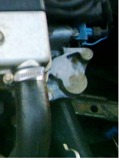

Zobacz jak jest u mnie. Czujnik siedzi w takim wydłuzonym odlewie więc musi być długi aby sięgnąć do kanału z płynem.

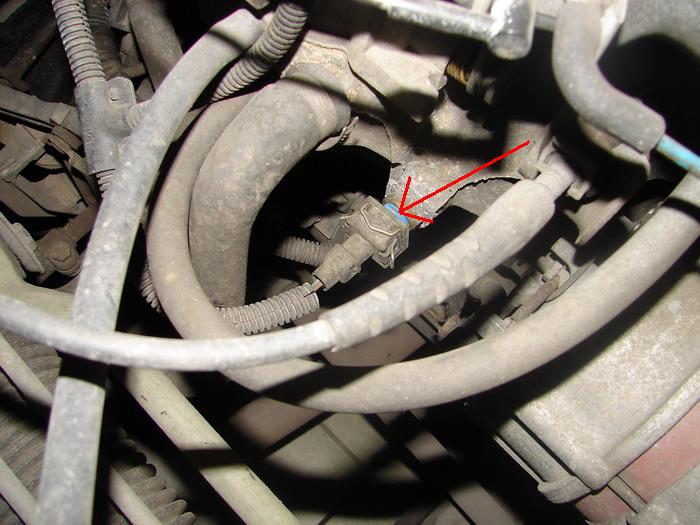

U mnie jest on wkręcony w taką jakby "przybudówkę" przykręconą do głowicy(nie wiem dokładnie jaką to nosi nazwę). Obok jest przykręcony czujnik temp. na wskaźnik. Długość nie przeszkadza by go dokręcić do końca.
No to pokazaliśmy sobie fotki niemal rodzinne, ale ja mam pytanie: Dlaczego pytasz? Nie możesz po prostu kupić właściwego? smile.gif

Możesz przetestować. Z tym, ze jeżeli sprawdzenie czujnika na wskaźnik jest proste bo wykryjesz od razu na wskaźniku to z tym od kompa może być gorzej. Myslę, że rezystancję mają taką samą ale nagrzewają się trochę inaczej właśnie ze względu na umiejscowienie i długość. Różnica może byćniewielka ale dla kompa znacząca i może np później wyłączać "ssanie" czy dawać inne objawy związane z "uszkodzonym" czujnikiem. Nawet tego nie zauważysz a autko np. bedzie palic więcej czy cuś...
I jeszcze: napisałeś nad swoją fotą:
Wiesz, nie wiemy jaki jest ten otwór. Może ten dłuzszy czujnik po wkręceniu zaslepi swiatło kanału z płynem i wtedy dopiero bedzie jak ci ciśnienie wzrosnie i cuś wysadzi albo zacznie się grzać bo nie bedzie przepływu płynu.
