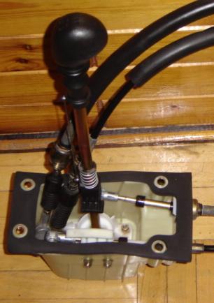

z jakich wersji pasuje do CC sportinga cały mechanizm zmiany biegów ? czy np. seicent 1.1 moze punto ipt ?
konkretnie chodzi mi o ten cały element :
foto zapożyczone z allegro (mechanizm z sc)

taki mechanizm podpasi(n[. podciągany) gdy zamontujesz to razem z wybiarakiem do skrzyni z tego kompletu ok.gif
jesteś pewien ze podciaganego nie da sie zamontowac bez wymiany teżwy bieraka ?
ps; wybierak masz na mysli cały ten mechanizm wybieranie biegu pod maską nad skrzynią biegów ?
> bieraka ?
w 100% nie jestem pewien ale wydaje mi się ,że inaczej tego nie przeskoczysz ok.gif

nie prawda.Ta dźwignia podciągana od wstecznego to nic innego jak blokada by przez przypadek wsteczny nie wszedł sam z siebie tak jak we wciskanym(to samo zabezpieczenie,tylko że wciskane).Więc nie ma problemu by włożyć ten lewarek co na fotce i mieć podciągany wsteczny
> podciągany wsteczny
tez mi sie tak wydawało własnie
bo przecież czy podciagne czy wcisne to na chłopski rozum linki zrobią to samo
czyli moge zamontowac mechanizm z podciaganym wstecznym z seicento ?

mozesz ale wtedy musisz zalozyc na wybieraku zaslepke trzeciej linki bliokujacej wsteczny bo w sc blokada jest na koszyku

a czemu chcesz zmienic??
> to niedobrze
> a z czego bedize pasował jeszcze mechanizm
chyba z niczego

a ja myslałem ze masz na mysli ten cały wybierak tam gdzie te linki z lewarka idą
czyli to co na foto zamontuje bez problemu ?

ta zaslepke trzeba zalozyc wlasnie na wybieraku na skrzyniu w miejscu trzeciej linki zeby syf sie nei dostawal do skrzyni jak nie bedzie juz linki
tak ok.gif ale musisz miec komplet taki jak na foto czli koszyk, dzwignia i linki ok.gif

własnie to na c o na foto moze kupie
zestaw z SC prawie nowy

nie jestem przekonany o tym co piszesz - jak odkręciłem linke ze wstecznego to nie było również 5tki
@robertinio odkręc na próbe linke z wstecznego i oblukaj czy masz 5tke

Green dobrze pisze!!!! To jest tylko zabezpieczenie przed wbiciem wstecznego w trakcie jazdy do przodu.
Mam skrzynie ccs z wybierakiem gdzie był lewar ze wciskanym wstecznym a mam lewar z podciąganym i jest git. Ino własnie ta zaślepka musi być, ja se dorobiłem alu zaślepke.

jak wykrece te zabezeicznei to nie ma wstecznego i V
odkreciles ta linke przy wlaczniku lampy cofania?
nie nie
mam na mysli ten taki "dings" na pokrywie wybieraka pod maską co idzie do tej trzeciej linki do wciskania wstecznego bodajze
> nie nie
daj foto albo jakis rysunek bo sie nie mozemy dogadac
Ja ma te 3 linke urwana i juz tak 1,5 roku jezdze. Wsteczny jest i nie trzeba wciskac lewarka a 5 tez jest tylko jak sie zapomnisz i zbyt mocno lewarek pojdzie w prawo to 5 nie wejdzie i trzeba to wyczuc. Te linke ( 3 ) o ile sie nie myle mozesz na stale podciagnac tak zeby to zabezpieczenie bylo caly czas odblokowane tylko trzeba wyczuc 5 bieg. Mi to nie przeszkadza i caly czas tak jezdze, a jeszcze mi sie nie zdazylo zeby wsteczny chcial przez przypadek wskoczyc. Pozdro
