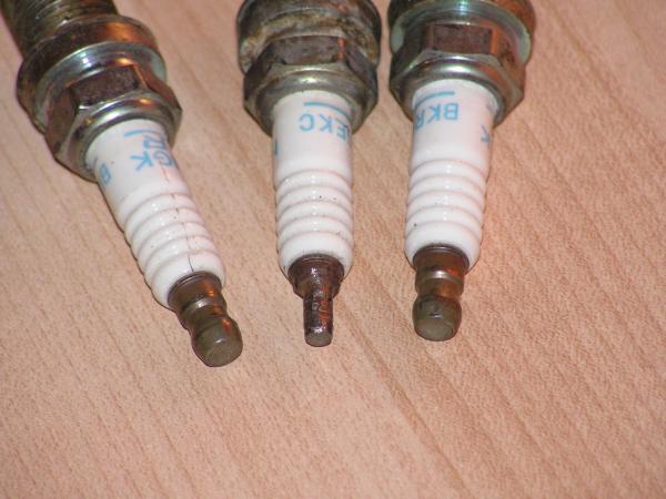

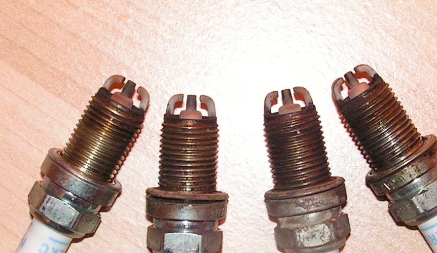

Ale... wrocił temat nierównych obrotów na jałowym. Znany wielu posiadaczom 1.4. Panowie zapalili silnik i werdykt: nienaturalnie telepie. wsadzili kabelek w rurke - okazało się że na jałowym źle spala mieszanke. Na wysokich obrotach jest super. Wniosek: na wysokich obrotach iskra na świecach jest własciwie permanentna, na jałowym mogą wypadać zapłony - świece do wymianki. "Stare" świece okazały sie byc w niezłym stanie - o dziwo komplet 2elektrodowych ngk.
ale znalzała się wśród nich jedynaczka, która prawdopodobnie gubiła zapłony. Nie wiem co autor tej modyfikacji miał na celu:

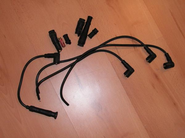

dodatkowo panowie za chiny ludowe nie mogli wyszarpnąć kabli. Co ciekawe - 3 były bosha a jeden beru...mieli z nimi chyba dużo zabawy:

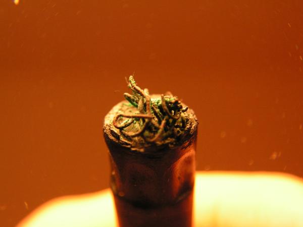

A jeden z kabelków przybrał wewnątrz pięęękne zielono rude barwy. pozostałe tylko lekko zasniedziały.
Wymienono świece na nowe NGK, kable na nowe Boshe ( w sumie 150zika ). Telepanie silnikiem... zelżało ale nie ustało. Gazy wydechowe sa teraz idealne, napięcia lambdy świetne. I teraz:
B. dobry wybor
> kable na nowe Boshe

Kable Boscha troszke z musu kupiłem bo koleś w warsztacie powiedział, że nie ma innych pod ręką - dałem za nie coś 70pare zika brutto wiec chyba sie opłaciło a poprzednie były w opłakanym stanie.

Aaa co do Twoich swiec, bo zapomnialem napisac, kolor i nagar zdradza, ze spalanie masz idealne
