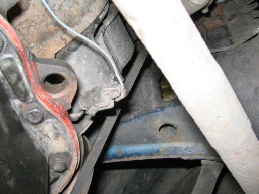

Musisz na kanal wjechac tak bedzie najlatwiej go zlokalizowac.
U mnie np. jest tutaj, widok z kanału, patrząc w kierunku jazdy po prawej, (widać pasek alternatora).
Widze ze kolega obfotografowal swoje auto od spodu jak sie tylko dalo zlosnik.gif
Ale fajnie przynajmniej mozna pokazc gdzie co jest.

Przydaje się przydaje smile.gif Dzięki, już teraz wiem. Trochę niewygodnie będzie się tam dostać bez kanału, ale myślę żę jakoś sobie poradzę.
