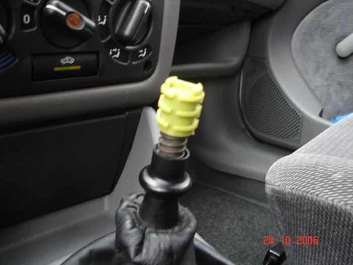

Co mnie powstrzymuje przed wymianą? Ano to, że kiedy się ją zdejmie, moim oczom ukazuje sie nastepujący widok:
Nie wiem czy też tak macie. ale jeżeli tak, to czy ktoś zdejmował to żólte? Co jest pod spodem? Gwint? Goły pręt? To żólte wygląda jakby było jednorazowo zamontowane. Boję się, że kiedy zdejmę w celach poznawczych to już niebędzie co zakładać zlosnik.gif
Ponoć to to żółte plastikowe to jest na stałe zgrzewane.
Można to rozpiłować na pół, albo nozykiem oskrobać ociosać.
Jak sie dojdzie do metalu to już łatwo zejdzie.
Ale to tylko żeby założyć coś innego. Ale powrót do starej gałeczki chyba nie będzie taki trudny, może jakiś silikon czy coś.
to plastikowe na pewno jest jednorazowo nalane, trzeba to zerwać (najlepiej przeciąć), a potem zakładasz gałeczkę taką jaką chcesz. Tylko nowa gałka musi mieć miesce na mechanizm do wstecznego

Chopy, wiem że to żólte to raczej jednorazowe, bo tak wygląda wink.gif Ale co jest pod spodem? Gwint czy goły pręt?

Jest goły, gładki drążek
O, i wszystko jasne....

Witam.Ja ostatnio zdejmowalem,i nawet nie wiedzialem ze to żolte istnieje,bo galencja zeszla razem z tym bajerkiem.Pod spodem jest goły pręt.

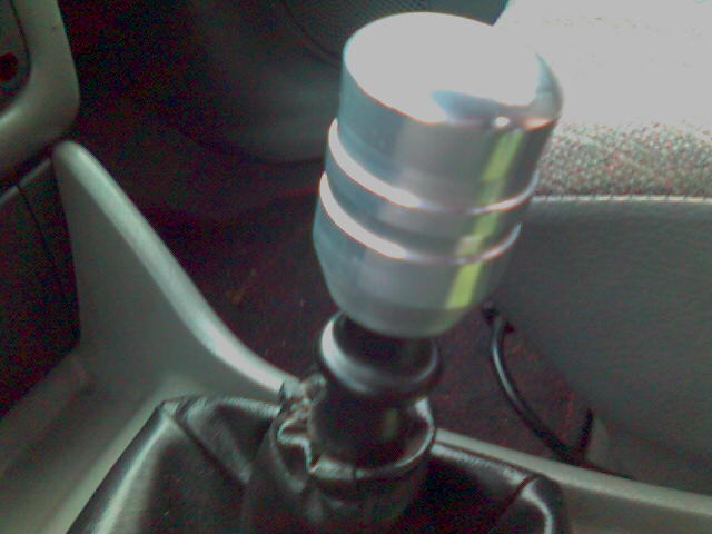

A ja założyłem taką gałeczke sam wytoczyłem otwór zrobiłem o średnicy takiej że weszła na ten żółty plastik do tego mam ręczny aluminiowy i rygielki z których nie do końca jestem zadowolony 277709249-061025_092753.jpg

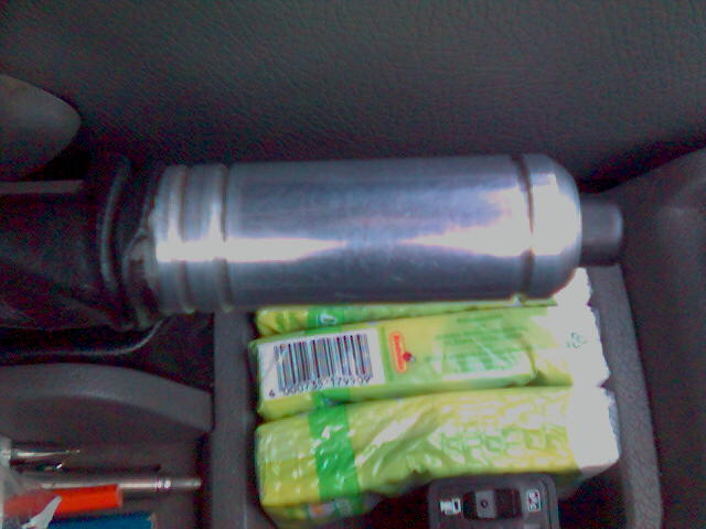

Fajna,ale czy wygodna?Szczegolnie przy wrzucaniu wsteki?

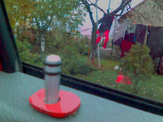

rygielki tandetnie wyszły mi te blaszki wokół ł buu.gifrygli ps jak umieścić kilka fotek jednocześnie 277709286-061025_092826.jpg
jesli chodzi o wrzucanie biegów to wszystko tak samo tylko alu bywa zimne zimą a gorące latem i to są jego minusy
