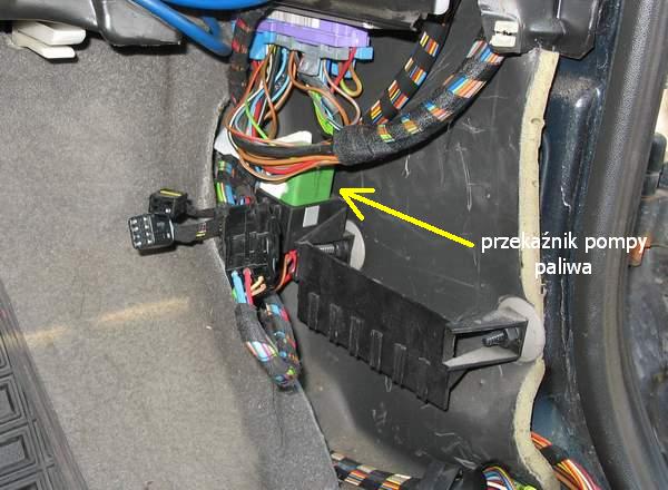

Gdzie przekaźnik pompki?
Sorki,że powtarzam, bo wiem,że temat byl wałkowany, ale nie mam czasu szukac, bo jutro z rana musze zdjąć wtryski do czyszczenia i przy okazji chcę sprawdzić pompkę oraz przetoczyc troche paliwa,żeby syf za filtrem zleciał. Więc gdzie w wersji z tym silnikiem jest przekaxnik pompki i które styki ją załączają? Pozdrawiam!
Przekaźnik pompy paliwa jest pod osłoną podszybia w nogach pasarzera po prawej stronie, pod ECU. Najprawdopodobniej jest fioletowy.
Styki załączające pompę to 2 i 8 (czarny i czerwono-niebieski) przy włączonym zapłonie, lub 4 i 8 (czerwony i czerwono-niebieski) kiedy chcesz.
