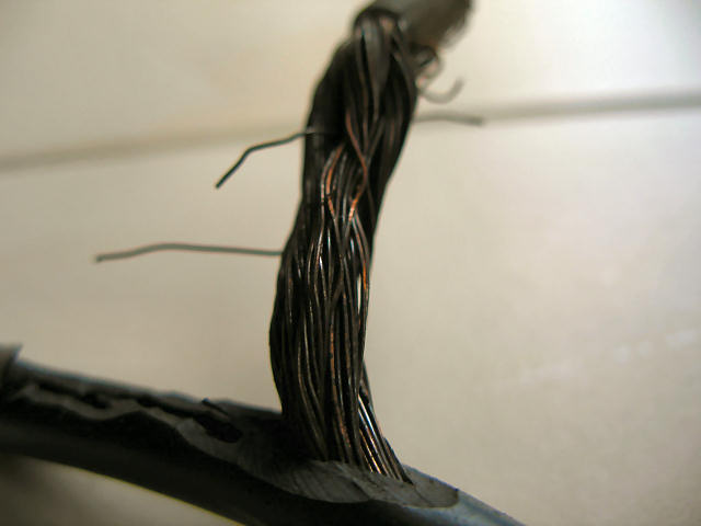

pamiętacie jak pytałem czemu uno nie odpala?
moje uno nie odpalało...
Wasze sugestie po moim opisie to:
- słaby kontakt masy
- rozrusznik
- akumulator
więc wsie końcówki masy poczyściłem, rozrusznik sprawdzałem, styku na rozruszniku czyściłem, klemy czyściłem, styki przy stacyjce sa OK.
uno odpalało jak chciało... jak nie chciało to nie odpalało...
zmieniłem aku na nowy (jako że już latem dwa razy odmówił posłuszeństwa)...
uno dalej odpalało jak chciało...
w końcu na 99% znalazłem przyczynę moich bolączek...
mianowicie przewód masowy Aku-buda-skrzynia w 13sto letnim samochodzie na końcach wyglądał jeszcze jak Cię mogę - i końcówki właśnie początkowo czyściłem...
ale w kóńcu go wytargałem bo fabrycznie końcówki są zaciskane a nie lutowane... po rozcięciu izolacji mym oczom ukazał się następujący widok (patrz fotki poniżej)
po wymianie kabelka na nowy (25mm2) i zaciśnięciu oraz zalutowaniu nowych końcówek oczkowych (klemy mam niestandardowe więc nie miałem problemu) uno zaczęło odpalać bez problemu!!
mam nadzieję że to był sprawca - jeśli nie - będę szukał dalej...
jeszcze zmienię przewód plusowy aku-rozrusznik bo końcówki na rozruszniku również są zaciskane...
oto wspomniana masa (rozcięcia robione oczywiście po zdemontowaniu)
Na jednej fotce wygląda jakby się nawet mietek stopił...
