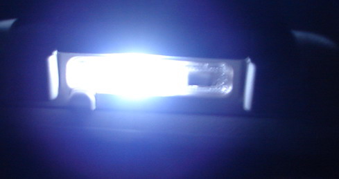

no ja tez sie skusilem ale niestety efekt jest mierny - 1szt zamontowalem ale druga, trzecia i piata juz sobie podarowalem bo nie bedzie lepiej.
moze mam walsnie te o szerokim kacie i dlatego taka lipa.
najlepiej chyba wsadzic zarowke z oprawka i juz.

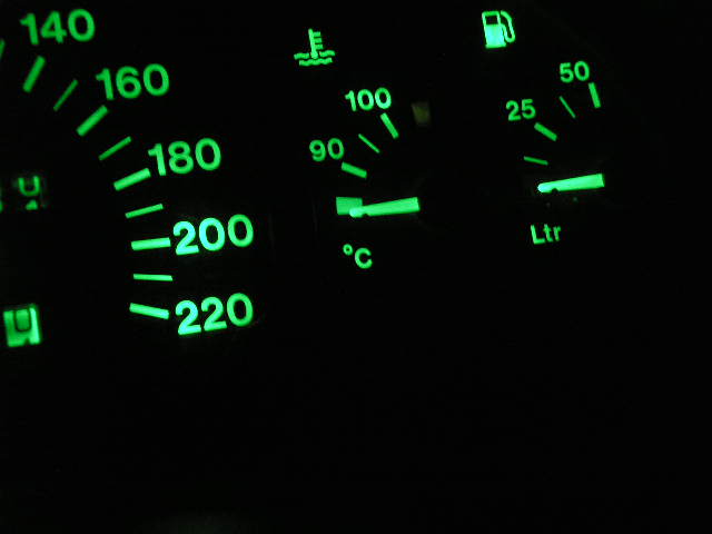

folia...? a po co ? ja założyłem w miejsce zarówek zielone diody z oprawkami 4.5zl szt (zegary tid) a w lampce ośw.kabiny i bagażnika (kombi) mam zamiennik zarówki z 6 białymi led (9zł) tak samo oświetlenie tablicy rej. i moim skromnym zdaniem wygląda fajnie.
pozdrawiam
> witam
> wygląda fajnie.
> pozdrawiam
a masz foto jak wygląda to u ciebie w zegarach?
sorki nie w tej chwili . ale prześlę w poniedziałek wieczorem , dopiero wtedy będę miał dostęp do netu(klikam z pracy cool.gifz fotki mam w domku)
pozdro

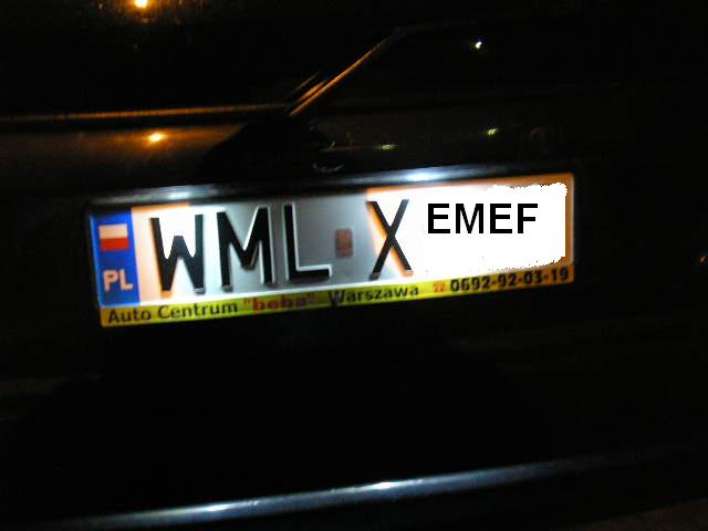

...dodam tylko ze za podswietlenie rejestracji w taki sposob drogowka nie ma litosci...

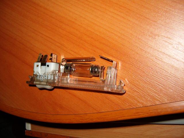

to są właśnie gotowce - diody w oprawkach
>a teraz żarówka rórkowa a w środku 6 białych diód , oświetlenie tablicy , mam takie też w kabinie i moim skromnym zdaniem jest ok

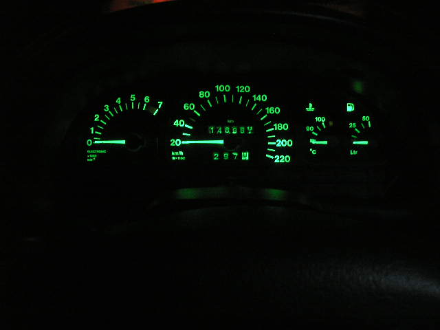

Zwróciłeś uwagę jak świeci końcówka wskazówki prędkościomierza kiedy jest pionowo w górze? Jak palec ET grinser006.gif
A te rurki w podświetleniu tablicy... Masz dwie? Od góry świecą?
witaj lelek
nie twierdzę ze jest to rewelka i zaznaczyłem że mnie się podoba ... kolega chciał zobaczyć to się podzieliłem i napewno te gotowce są lepsze to niż jakaś folia. tak oświetlenie tablicy to dwie rurki po 6 diód .
pozdrawiam

No toż ja wcale nie krytykuję. Mam tak samo zrobione zegary jak Ty z tym, że na niebiesko. I też jestem zadowolony z efektu. A wskazówka naprawdę fajnie świeci na swoim koniuszku kiedy jest pionowo do góry smile.gif
A z podświetleniem tablicy to masz szczęście, bo ja mam jedną i to od dołu w zderzaku. W życiu nie będzie takiego efektu jak u Ciebie frown.gif
poszukam , jak znajdę to poproszę o dalsze wskazówki . mówisz po 8 ledów hmmm jasność !!!
