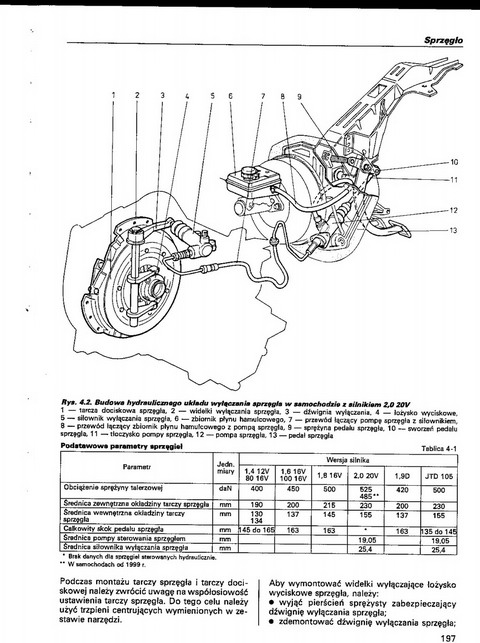

pedał sprzęgła w B-a JTD 105 opada
Witam, mam małe doświadczenie ze sprzęgłem hydraulicznie wyłączanym confused.gif
-od pewnego czasu zauważyłem, że w czasie jazdy pedał sprzęgła opada o 1/3:( i muszę go podciągnąć by zajął pozycję właściwą. Nie dzieje się to zawsze i nie odczówam żadnego poślizgu sprzęgla. oslabiony.gif

na początek sprawdź ilość płynu hamulcowego, czy nie ubywa
zgadza się -niedawno dolewałem ale nie stwierdziłem wycieku na hamulcach i sobie odpuściłem blush.gif

na 99% siłownik pada....
ale jakby siłownik padał to może miałbym problemy z wyspręgleniem, bądź wysprzęglałby niezupełnie i byłyby zgrzyty,a tu wysprzęgla elegancko tylko pedał trzeba nieraz czubkiem palców pociągnąć

Witam. Może być sprężyna w siłowniku albo zapowietrzyło się. Ile masz na tym sprzęgle przejechane?
U mnie sprzęgło do wymiany na wiosnę, Jak dociągnie mad.gif Efekt jakby piasek był w siłowniku, Przy załączonym silniku pedał sprzęgła wchodzi jakby skskowo i słychać dobicie docisku do tarczy, dziwne uczucie. Na wyłączonym silniku sprzęgło ciężko chodzi i nie wysprzęgla do końca. Sprzęgło oryginał 140 tyś w tależu. hmm.gif

miałem podobny efekt , ubywało płynu i zlokalizowałem że wyciek był z wysprzęglika ,
po za tym czasem po zmianie biegów pedał nie wracał ,

przejechne mam 115 000 km
Na oryginale to dosyć mało, na kiepskim zamienniku to dużo. A przy ruszaniu na zimnym silniku zaczyna lekko szarpać?

Nie -zachowuje się normalnie
Wychodzi na to, że jest wyciek i się zapowietrza, tak jak pisał Iron hmm.gif
