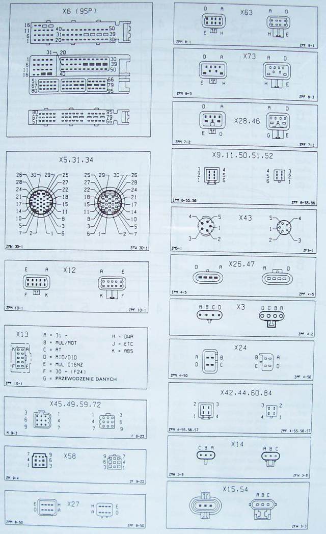

Witam potrzebuje oznaczenie tych złączy wraz z rysunkami, prawdopodobnie takowe znajdują sie w książce Obsługa i naprawa Opel Astra i Astra Clasic czy jakoś tak jeśli by ktoś miał lub wiedział gdzie to znaleśc byłbym wdzięczny IThankYou.gif

może o to chodzi?:
i dalsza część:
> a skąd to wygarnął kolega??
