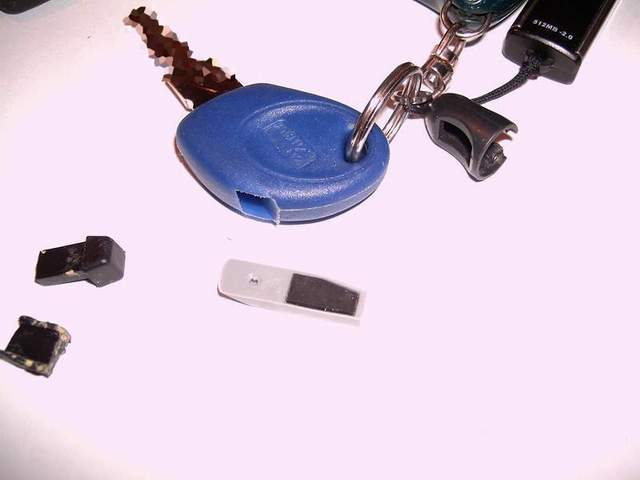

czesc. na samym pocztaku napisze ze taki komplecik jak pokazujesz kosztuje od 60zl do 80zl w zwyklych motoryzacyjnych. ja wlasnie wczoraj zakonczylem operacje wymiany wkladek i teraz mam jeden kluczyk do wszytskiego i mam wreszcie zapasowy do odpalania padaki zlosnik.gif komplecik od sc/cc ma porownujac wizualnie z maryska inna stacyjke wiec zakupilem komplet od nowej pandy (80zl) dokladnie taki sam jak w mojej marysce. zarowno panda, maryska jak i sej maja ten sam kod wybity na kluczyku. komplet od pandy pasuje super ale ja nie mam klucza matki od starego zestawu wiec nie mam jak przeprogramowac kompa na nowy numer fiat code. dlatego w moim przypadku wystarczylo dorobic za 70 zl sam chip kluczyka, wydlubac chip ze starego kluczyka i oba zatopic w obu nowych kluczykach. koszt calego dzialania to 150zl i mam zapasowy kluczyk, wszystkie wkladki takie same i dzialajacy fiat code zlosnik.gif rozwazalem przyklejenie chipa zaraz do stacyjki i tym samym mozna bylo zaoszczedzic 70zl i nic nie zatapiac w kluczykach ale wtedy bylo by po fiat code to jest bylby na stale w samochodzie i dzialalby z kazdym kluczykiem zlosnik.gif

> czesc. ja wlasnie wczoraj zakonczylem operacje wymiany wkladek i
> do odpalania padaki mam maryske wiec komplecik od sc/cc nie
> pasuje. zakupilem komplet od nowej pandy. wszystko gra super ale
> przeprogramowac kompa na nowy kod. dlatego w moim przypadku
> wkladki takie same i dzialajacy fiat code rozwazalem
> by po fiat code
to jest rozwiązanie i ćwiczyłem już takie cuda, stary transponder trafił do pustego klucza matki z allegro za 20zł.

Panowie a nie wiecie gdzie mozna kupic taki kluczyk jak na foto nie naciety z miejscem na immo.
