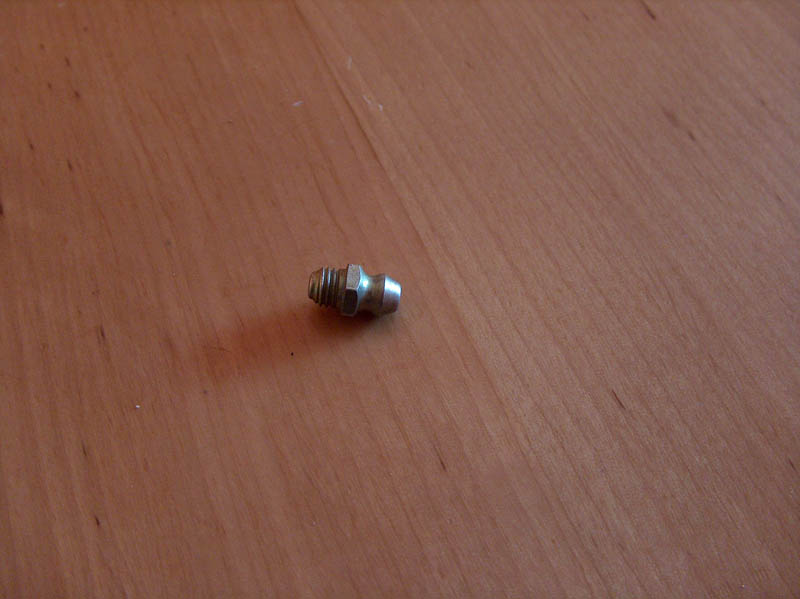

kalamitka = smarowniczka
występuje często w wahaczach i sworzniach .....
to taka śrubka z gwintem...służąca do wprowadzania smaru.....
a wygląda np tak
w żadnym samochodzie nie ma kalamitek w układzie hamulcowym do odpowietrzania ....
