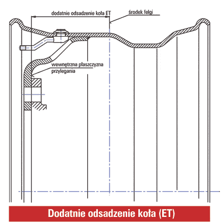

A co to jest to ET. Czego to jest wymiar ??
Przesuniecia osi symetrii felgi.
A tak po naszemu ??

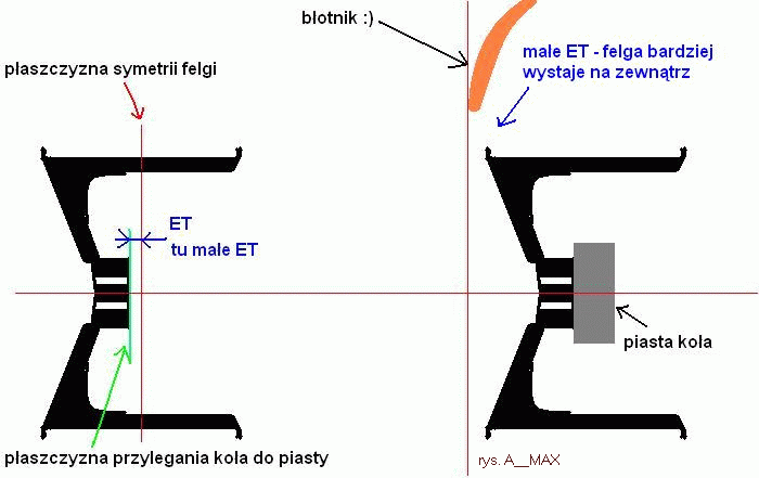

A kolega wczesniej pytal co to ET dzieki uprzejmosci innych z tego forum pozwole sobie wkleic

Czyli jeżeli rozumiem felga będzie odstawać o ok 1 cm bardziej na zewnątrz od ET49 ??
Tak z ciekawości musze sprawdzić jakie ET maja moje alusy bo nawet nie sprawdzałem smile.gif
> zewnątrz od ET49 ??
Dokładnie tak!

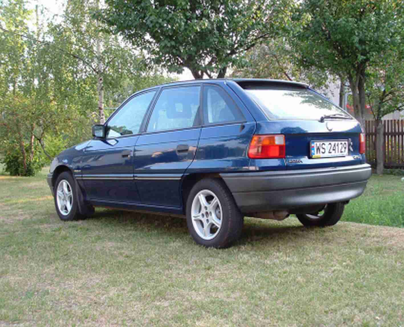

Spoko wejdą ja mam w mojej EFCE 7x15 ET 38 i nadkola w tyle i jest git!!!
> git!!!
