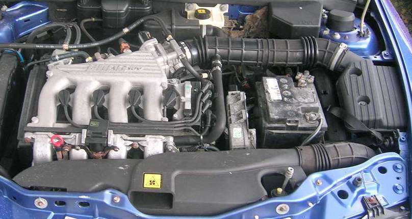

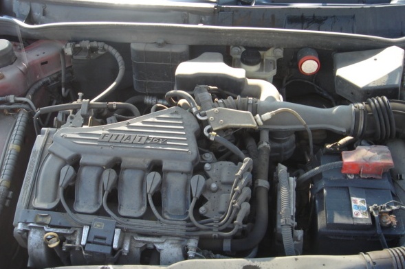

Witam, mam zamiar włożyć cudo z waszych furek do mojego Uno 270751858-jezyk.gif A dokładnie 1.6 16v z Bravo. Mam już wszystko co potrzebne z wyjątkiem rury gumowej łączącej przepustnice z puszką. Silnik jaki posiadam to wersja z plastikowym kolektorem i słyszałem że te rury się różnią w wersji z alu i plastik. Jeżeli ktoś ma foto to bardzo proszę o wstawienie i wytłumaczenie mi naczym różnica polega zlosnik.gif Bardzo ładnie proszę bow.gif
Dzięki wiekie kolego, jeszcze jak mi powiesz dlaczego w plastikowym jest tłumik drgań a w metalowym nie ma to będzie bomba

W jednym i drugim jest! Mam metalowy i są takowe puszeczki...nawet dwie smile.gif)
Zarowno w jednej jak i w rugiej wersji wystapuja 2 "tlumiki" Jeden znajduje sie w oklicach przepustnicy a drugi w okolicach prawego reflektora przeciwmglowego (dokladnie pomiedzy nim a nadkolem)
Roznice to "power rura" w wersji po liftingu ktora z mocą nie ma nic wspolnego. Kupuj wiec taka lub taka - jak wolisz
