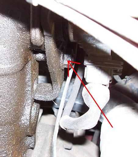

Na focie zaznaczyłem gdzie jest znak na głowicy. Postaw znak na aparacie na wprost jego:
Odkręć tę nakrętkę:
Wielkie dzieki! bow.gif Silnik na pewno x14nz, pameitam. Jutro biegne do ASO z tymi numerkami i biore sie wieczorkiem, tudziez w weekend za uwazna robote, co by po zlozeniu wszystkiego odpalic samochod smile.gifspineyes.gif Opisze dalsze boje z tym problemem, moze sie jeszcze komus przyda...
