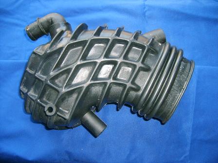

koledzy z innego kacika rozwiazali ten problem smile.gif.
Trzeba kupić gumę od przepływomierza, od golfa II GTI, bądź od AUDI 100.do niej przymocować BLOS'a , a z drugiej strony dolot i filtr stożkowy. Sprawdzone i działające rozwiązanie przy pojemnościach od 1.8 do 3 l smile.gif
a guma wygląda tak:
zdjęcie zaczerpnięte z jednej z aukcji allegro., i jest to akurat guma od AUDI.

Proste jak konstrukcja cepa. Ciekawy pomysł z tą gumą. W sumie średnice takie same chyba.
Niedawno mocno zagłębiłem się w tematykę Blosa. Sam chciałem sobie wstawić go -ale zrezygnowałem. Krótko radząc jeśli już ktoś zamontował sobie Blosa w takim samym silniku jak twój i patent sprawdził sie to oczywiście polecam. Jeśli nikt nie sprawdził tego patentu w twoim silniku to mozesz narazic się na stracone złotówki. Teorietyczne wykresy i opisy że nie stawia on oporu to blef. Jest masa problemu z gwizdkami - ludzie rozpiłowywują go i dalej płaczą. Jeżeli stać cię na eksperymety (sam dolot kosztuje zdrowo+ blos + koszty analizowania spalin+problemy z regulacją) to jak najbardziej polecam. Zgodzę się że Blos działa b.dobrze w niektórych silnikach- jest to związane z budową dolotu (przepływomierze ,czujniki). Ja zrezygnowałem bo okazuje się ze drogiego blosa może zastąpić zwykła gaz rurka za parę groszy. Czy z kolei ten patent zadziałałby w mercu -tego też nie wie nikt. Jeśli cię to interesuje to możesz sobie wyszukać gdzieś w archiwum "Zamiast blosa do lanosa"
