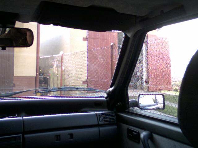

Witam.
Jak zdemontować przednie plastikowe słupki? Zrobiłem sobie coś takiego
i chciałem je założyć ale widzę, że będą problemy.Myślałem, że trzymają się na uszczelkach, ale samym dołem chaczą o deskę rozdzielczą frown.gif
Czy muszę zdejmować tę deskę, ile z tym zabawy?

zgadza sie, dolem chacza o deske, musisz przynajmniej ja poluzowac na wszystkich srubach wtedy slupki wyjda.

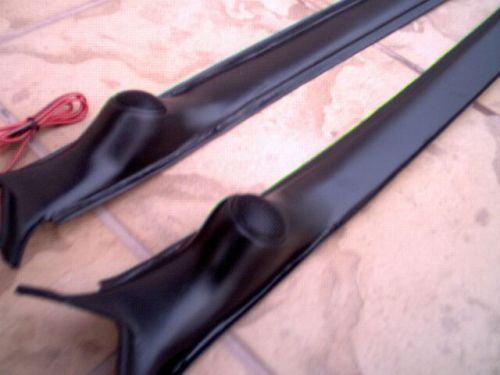

No i słupeczki zamontowane
Żeby coś takiego sobie wykonać najlepiej zakupić drugie słupki (np. na allegro), w razie jakby nam coś nie wyszło to mamy oryginał.
Najpierw wyciąłem dziury tak, żeby bez problemu przez nie wchodziły głośniczi. Następnie do górnej obudowy tweetera przykleiłem 4 plastikowe nóżki tak, żeby głośnieczek stał ponad słupkiem. Potem naciągnąłem na obudowę tweetera pończochę i naciągając przykleiłem do spodniej ścianki słupka za pomocą taśmy.
Następnie nasączamy pończochę żywicą, gdy zesztywnieje dokładamy odpowiednio kilka warstw włókna żeby wzmocnić konstrukcję. Gdy nam wszystko ładnie wyschnie, pilnikiem opiłowujemy delikatnie powstałe zadziory i nakładamy na cały słupek szpachlę.
Gdy już pięknie doszlifujemy całość i stwierdzimy, że nie ma dołeczków, wszystko malujemy na czarno. Ja użyłem czarnego matu w sprayu, kładziemy kilka cienkich warstw zamiast jednej grubszej ponieważ farba nam narobi zacieków.
Gdy wszystko wyschnie bierzemy się za instalację w naszym UNIAKU.
Ps. Przepraszam za jakość zdjęć, ale nie miałem pod ręką porządnego aparatu.
Efekt jest po prostu genialny, kongrats. Jaką średnice mają te tweetery? Wymotał bym sam coś takiego, ale coś czuje ze liczba poświęconych roboczogodzin nie jest mała.

Troszki zabawy z tym było, ale działałem głównie wieczorami i to w wolnych chwilach-więc trochę zeszło boozing.gif Za to ile satysfakcji zlosnik.gif
Przymierzam się teraz do paneli na drzwi, ale jak zwykle za mało czasu. Plan w głowie już jest, materiały też devil.gif

Żeby słupki zdjąć trzeba (jak już ktoś wyżej napisał) poluzować deskę rozdzielczą-odkręcić trzy śrubki: te koło nawiewu i po środku za zaślepką, i dwa wkręty od spodu. Odchylić uszczelkę drzwi, poluzować podsufitkę i jakoś wyjdzie ok.gif Trochę zabawy jest z tą uszczelką przy szybie, bo skubana twardawa i ciężki dostęp jest do niej.
