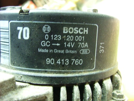

> Masz jakieś fotki tego altka?
> Bo nie wiem jaki mam?
na altku Firmy Delco masz napis od strony paska jest to napis odlany a na Boshu będą tylko naklejki na plastiku od strony szczotek
Mialem podobny problem tyle ze lampka ladowania swiecila sie w zaleznosci od predkosci im mniejsza tym swiecila jasniej, 4 razy z tata rozbieralismy i skladalismy i tez nie bylismy przy tym grzeczni, ale w koncu sie to ja wkur... i kupilem wlasnie na zlomie alternator Boscha fakt dalej 100 zeta ale jak zalozylem go 2 miechy temu to teraz wyciagajac i ladujac akumulator na zime bo mam 1,7d to aku byl mocniejszy i to o czyms swiadczy!!! Niemieckie zawsze bedzie lepsze od francuskiego Delco Remo!!! pozdrawiam Aronmaster
byłem w p[piwnicy i wyciągnąłem mego Delco i przy okazji zrobiłem fotki gdzie są napisy na nim
w miejscach zaznaczonych na biało jak byk jest Delco-Remy GM
