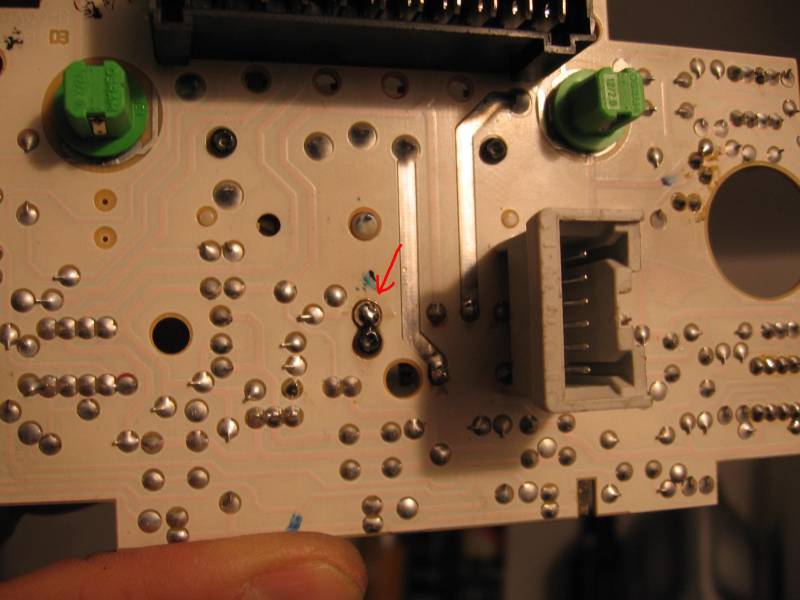

Witam.
Ponieważ nikt nie zareagował na mój problem ( klik ), postanowiłem sam go rozwiązać i podzielić się z wami swoim doświadczeniem.
Do rozebrania części środkowej skorzystałem z opisu zamieszczonego w kąciku: Technika - Wymiana żarówek oświetlenia konsoli środkowej astra G.
Doszedłem do takiego etapu:
Następnie trzeba odczepić cały panel sterowania nawiewem. W tym celu odpinamy 2 złącza i 3 cięgna (jedno do temperatury i dwa do kierunku nawiewu).
Aby dobrać się do środka panelu, należy odczepić dwa ramiona z kół - trzeba je podważyć, a następnie wyciągnąć te koła sterujące ramionami. Aby wyciągnąć te koła, trzeba je podważyć śrubukrętem - są one połączone zatrzaskiem z pokrętłem z drugiej strony panelu.
Po wyciągnięciu kół, otwieramy panel, który jest zapięty 4 zaciskami w rogach. W rezultacie otrzymujemy coś takiego:
Wyjmujemy plastiki do rozprowadzania wiązki światła i wyciągamy płytkę laminowaną - najłatwiej wychodzi po zwolnieniu pojedynczego zatrzasku, a następnie dwóch po przeciwnej stronie. W całej tej operacji trzeba uważać, żeby nie wyleciała kuleczka przy gałce do regulacji kierunku nawiewu (strzałka). Mi ona wypadła parę razy i umieszczenie jej z powrotem po paru browarkach nie było łatwe wink.gif
W ostatnim etapie lutujemy zimny lut po drugiej stronie płytki (strzałka).
Rozwiązało to mój problem, ale może opis przyda się komuś w rozwiązaniu innego problemu z tym panelem. Ja przy okazji przeczyściłem styki środkowego przełącznika i mikrostyków.
Pozdrawiam!
