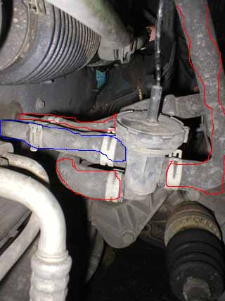

Zastanowiła mnie jednak jedna rzecz, na tym zimnym wężu jest taki jakby trójnik z okrągłą górą i przewodem/linką idącym do kabiny, znajduje się on na tym wężu który był zimny. Dziwne dla mnie było to, że wąż pomiędzy tym trójnikiem a nagrzewnicą był zimny, natomiast z drugiej strony trójnika już był gorący.
Myślałem, że mam przytkaną nagrzewnice, ale teraz sie zastanawiam czy powodem szwankującego ogrzewania nie jest właśnie ten "trójnik". Czym jest ten "trójnik" i za co odpowiada?

Zrobiłem zdjęcie tego, węże zaznaczone na czerwono były gorące, na niebiesko zimny.
To tak wygłąda jakby w tym trójniku był zawór, któru w zależności od ustawienia pokretła w kabinie puszczał albo na nagrzewnicę albo w obejście...
Może zrób tak: zrób testa na zimno:
Niech ktoś pokręca pokrętlem w kabinie a ty obserwuj trójnik czy linka "pracuje". Jeżeli "pracuje" to znaczy, że cięgło siedzi na pokretle. W związku z tym winy trzeba upatrywać we wnętrzu trójnika (zakłądając, że działa jak zawór).

Ale z tego co czytałem na forum i co mi mówił kiedyś jeszcze mechanik, to w Astrze F nagrzewnica jest cały czas włączona do małego obiegu, niema żadnych zaworów. Czyżby jednak był jakiś zawór? Może w wersji z klimatyzacją jednak jest zawór?
A to może jeszcze w takim razie prośba do kogoś kto ma EPC, czy mógł by mi sprawdzić jak ta część się nazywa, może jest jakiś jej przekrój na rysunku? Moja Astra to 1.6 8V 97 rok.

Wg EPC to się nazywa:
ZAWÓR, NAGRZEWNICA, WĄŻ WLOTOWY WODY
Ale musisz podać dokładnie typ silnika aby można sprawdzić numer katalogowy.
Wrócę wieczorem i sprawdzę.
Prawdopodobnie w wersji z klimatyzacją jest jak w A II.Przy włączeniu klimatyzacji na max chłodzenie zawór odcina przepływ płynu przez nagrzewnicę.
Nr części 90358541 nr katalogowy 18 20 009 - w/g EPC jest to zawór,nagrzewnica,wąż wlotowy wody ( oprócz japonii , chin ,krajów zatoki perskiej )

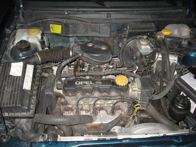

A nie da sie tego jakoś sprawdzić po numerze VIN bo za cholere nie wiem jaki mam. Czytałem, że gdzieś na korpusie silnika to jest, szukałem i nie znalazłem. Jeśli da sie sprawdzić po VIN to gdzie i jak. Mój numer Vin podawałem dwa posty wcześniej jak by ktoś mi mógł sprawdzić.

> Co do silnika to hmmm.... nie wiem jaki mam, wiem, że jest to 1.6 8V
> 75KM,
Zapodaj fotkę silnika to może dojdziemy jaki to jest.
Taki?

Czuję że ten zawór działa na podciśnienie i dla tego jest to rurka anie obudowa linki. Może właśnie gdzieś to się rozszczelniło lub zabrudziło. Rurka powinna ać się sciągnąć bo sprzedają bez.Zobacz :
http://www.opel-shop.pl/product_info.php...5597a4242ef58ca

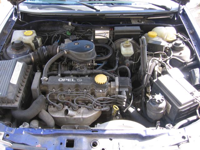

pozwolisz -wykożystam twoją fotkę na forum o LPG
> bez.Zobacz :
Fotę podpisz i korzystaj śmiało:)
Cena tego zaworu mogła byc niższa...
Tylko jak ten zawór ma się do sterowania cieplym/zimnym powietrzem?
Myślałem że jest to powieszone na lince sterującej jakąś klapką.
> Taki?
Wydaje mi sie, że taki, ale pokazuje zdjęcie. Jaki to jest silnik?

Więc kolekny mit został rozwiązany tzn. w przypadku Astry F z klimatyzacją jest zawór odcinający dopływ płynu do nagrzewnicy. Ja mam silnik X16SZR, rok produkcji 1997, klimę oczywiście i ten zawór też mam. Jest on sterowany podciśnieniowo i działa w dwóch fazach zamknięty lub otwarty - nic po środku. Sterowanie podciśnienia podpięte jest do pokrętła temperatury. Mógł się tam ten wężyk po prostu odłączyć. Podciśnienie jest brane z tego samego punktu, co do obiegu wewnętrznego (jest mały trójnik). Tylko nie wiem w jakiej pozycji zatrzyma się zawór, gdyby wężyk odłączyć...
A wracając do mojego silnika, jest to X16SZR? Silnik jest na zdjęciu w moim poście (parę postów wyżej)
X16SZ lub X16SZR
> X16SZ lub X16SZR
Czyli takie numery w/g EPC 3 - baza danych z 2005/10/24r. : nr części 90457649 nr katalogowy 18 20 138
> X16SZ lub X16SZR
X16SZR => 75 KM
X16SZ => 71 KM
No to wychodzi, że mam X16SZR, bo według wszelkich danych jakie mam silnik jest 55kW czyli 75KM.
