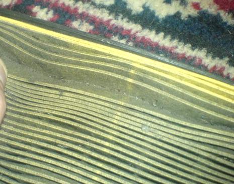

W związku ztym, że w tym wątku poruszyłem dwa tematy braku mocy ostatnimi czasy i powiekszone spalanie chcialbym dodać, ze wymienilem dzisa filtr powietrza. Niewiem czy byl on brudny, bo wczesniej nie widzialem nigdy brudnego, ale poprawa w mocy jest a jak ze spalaniem to jeszcze niewiem. Mam nadzijee, że też spadnie. Autko jeszcze nie odzyskało swojej mocy, ale poprawilo sie odczuwalnie. Na filtrze zrobilem okolo 35 tys. W zalaczniku kawalek mojego filtra. Koszt filtra to 17 zlotych. wink.gif
No to juz teraz wiesz jak wygląda brudny.
