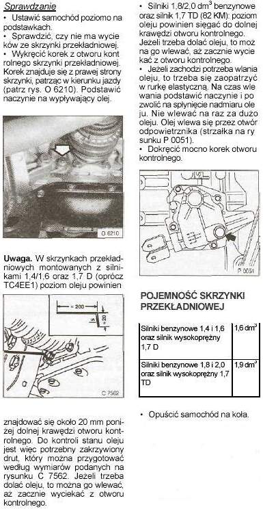

Witam!
Posiadam Opla Astrę 1.4 CNZ 8V 60 KM z 1991 roku. Ostatnio chciałem sprawdzić poziom oleju w skrzyni biegów i ewentualnie go wymienić. Oglądałem skrzynkę z każdej strony ale nie zauważyłem tam żadnej takiej srubki która miałaby służyć do tego celu. Być może oglądałem ją nieuważnie, bo wydaje mi się ze taka kontrolka do poziomu oleju powinna być. Natomiast żeby wymienić olej to trzeba odkręcać tą blaszaną zakrywkę pod skrzynią? Którędy później wlać ten olej do skrzynki?
Proszę o pomoc w tej sprawie.
Tomo26
> to pomoże:
Dzięki za info w tej sprawie.
Pozdrawiam Tomo26
