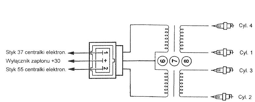

> w sumie sie nie zastanawialem chdzi mi o idee mianowicie ze z cewki
> wali iskre jednoczesnie na dwa cylindry w gornym polozeniu tloka

zmieniac mozna bo iskra idzie jednoczesnie na dwa cylindry odsylam do zembowicza zmienialem przewody zadnych objawow to nie wykazuje
zobacz na schemat iskra wali jednoczesnie na cylindry 1-4 i 2-3

zaplon nie nastepuje razem w dwu cylindrach tylko w jednym ale iskra nastrepuje w dwu cylindrach jednoczesnie ale w jednym jest mieszanka paliwowopowietrzna a w drugim spaliny
jesli zamukam obwód do masy w zlaczu 1 w obowdzie pierwotnym to w obodzie wtornym swiec 1 i 4 nastepuje indukcja i w obydwu swicach wali iskra ale zapala sie mieszanka tylko w jednym cylindrze
jesli tego nie kumasz nie mamy faktycznie o czym gadac...
po za tym ilnik 1,4 nie ma czujnika fazy wiec skad by wiedzial na jaki cylinder walic iskre ma tylko czujnik gmp
w 1,6 jest czujnik fazy ale zaplon i tak jest na podstawie czujnika gmp
w silniku z rozdzielaczem kalamitkowym lub bezstykowym oczywiscie nie wolno zamieniac kabli bo tam swieca iskrzy tylko jedna w danej chwili

wszystko się zgadza, w 1.4 jest podwójna cewka dwubiegunowa, iskra jest na 2 cylindrach jednocześnie
do to masz winowajce zlosnik.gif nie masz co patrzec dalej. cewka ma zasilanie i sygnal tez gna bo dziala ci 4 cylinder wiec jest do podmiany na inna zlosnik.gif szkoda tylko ze nie zaczoles od sprawdzenia iskry - oszczedzilbys na kupnie kabli
