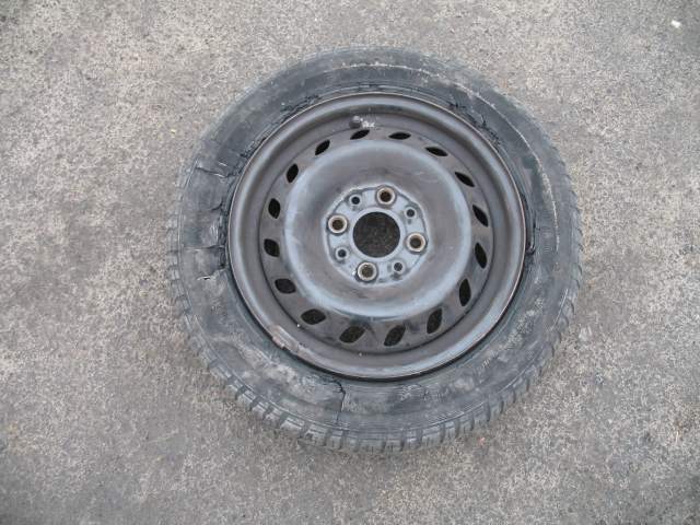

jedną w trakcie jazdy tak rozerwało:

Ciekaw jestem czy ta rozerwana opona na zdjęciu to rozwaliła sie przy normalnej , spokojnej jeździe?? 270751858-jezyk.gif
spokojniej chyba sie nie dało
jechałem ok 50 km/h...... na szczęście, bo jakbym jechał szybciej to kto wie co by sie stało
dodam, że asfalt był gładki jak stół
