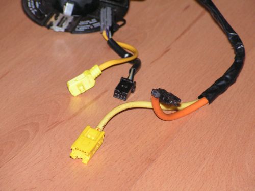

Trzeba mieć tylko spiralę z 6 wyjściami
2- poduszka, 2- klakson, 2- sterowanie radia, czy jakoś tak...
Jeśli kupujesz kierownicę razem z poduszką i spiralą to wszystko będzie.
Jeśli masz swoją poduszkę to taniej będzie przerobić swoją spiralę.

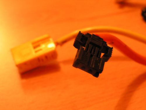

Jest pod kierownicą, osobno, ważne żeby była przystosowana do sterowania radiem. Jak kupisz w komplecie- kierownica poduszka i spirala to spoko.
> kabel do radia będzie na tyle długi że sięgnie czy trzeba będzie
będziesz musiał dorobić i wyprowadzić z kostki spirali.

hehe - problem nr 2 - spirala łącząca kiere z poduszką/klaksonem/radiem - ją też sprzedają z zestawie z aib a na allegro luzem jej nie widziałem:)
nie jest tak kolorowo
goła kierownica z pilotem, w niezłym stanie to jakieś 80-100 zika
do tego dekielek 50 zika i spirala następne 100. 250zł to troszę za dużo jak na taki gadżet. Pytanie: jeśli mam spiralę ( teśmę ) ze swojej bravovej kierownicy to istnieje możliwość zaadaptowania jej do sterowania radiem? i w ogole czy ona przypasi do kierownicy mareowskiej? czy ktoś tego próbował?

pasuje do kiery od marei ale nie zadaptujesz jej do sterowania radiem wink.gif musis zkupic tasme z maryski ze sterowaniem radiem
a co jest w tej spirali? zwinięty kabel? sprężyna?
czy jakieś szczotki i ścieżki ?

jest kiera przyjechała - ale jak to to podpiąć do radia?!
w spirali są 4 kable czarny po lewej to chyba podłączenie wewnątrz kierownicy, żółte.. wydaje mi się... od poduchy - nie wiem bo nie mam...
to jest kabelek odpowiedzialny, jak mi sie wydaje za sterowanie radiem... ale nijak nie chce nigdzie pasować do wtyku z tyłu radia...
w załączniku schemat podłączeniowy z tyłu radia
powiedzta mi co do czego
we wtryku ze zdjęcia powyżej są 2 kable - szary i czarno-fioletowy
wyjąć z tej kostki i przylutować do radia czy jak?
czy trzeba ten kabel przedłużyć czy styknie?
> nie mam...
Tak żółty jest od poduszki, a w czarnym są kable do klaksonu i do sterowania. Zobacz które idą od przycisków sterowania i będziesz wiedział co dalej...
przedłuż kabelki od sterowania radiem i połącz z wejściem w radiu, 1 metr dwużyłowego kabla ze spirali do kostki C- z Twojego schematu to są chyba styki 9 i 12
no wydaje się że własnie ze szary i czarno-fioletowy
w radiu do sterowania są dwa piny - masa i zdalene sterowanie
który z nich to który?
a którędy w takim razie wychodzi klason?!
i ponawiam pytanie - mam te kable ordynarnie przylutować do radia? czemu ta czarna wtyczka nie pasuje do radia?
