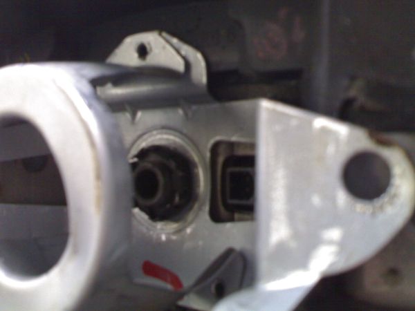

nie moge odkręcić kierownicy
pierwsza sprawa, że nie mam az tak duzego klucza ale to sie jutro zaopatrze. druga sprawa że śruba trzymająca kiere jest jakaś dziwna - wygląda jakby była na niej jakaś obrączka z takimi zagiętymi wypustkami trzymającymi nakretkę. czy to jakoś trzeba zdjąć?odgiąć?czy kręcić na siłe?
Trzeba to zdjąć , tylko pamiętaj aby to potem założyć z powrotem, bo to coś prawdopodobnie zabezpiecza kierownicę przed samoczynnym odkręceniem

to nie za wesoło
twardy strasznie to metal, ciężko odgiąć - dzisiaj sie pałowałem i dałem sobie spokoj - i jeszcze ta metalowa konstrukcja przeskadza a nie da się jej usunąć bo przynitowana. Chyba że na chama...
