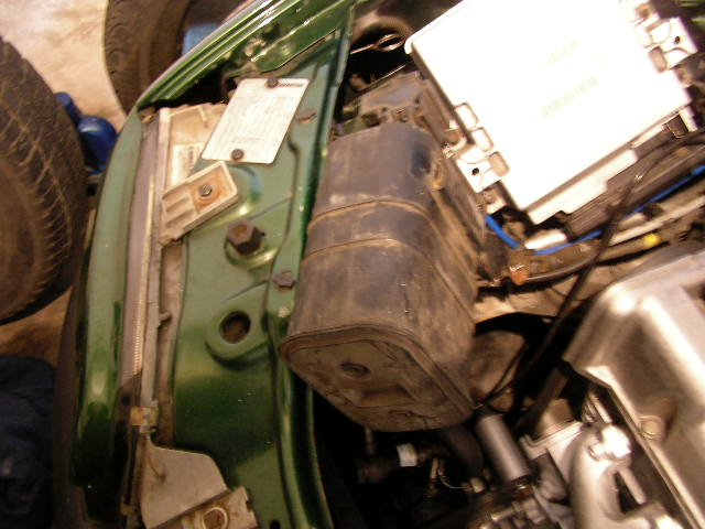

Jeden z najmniejszych problemów w tej operacji jest zbiornik z węglem aktywnym, na jego miejscu jest teraz pompa ja na razie usunąłem całkiem ten wynalazek.
