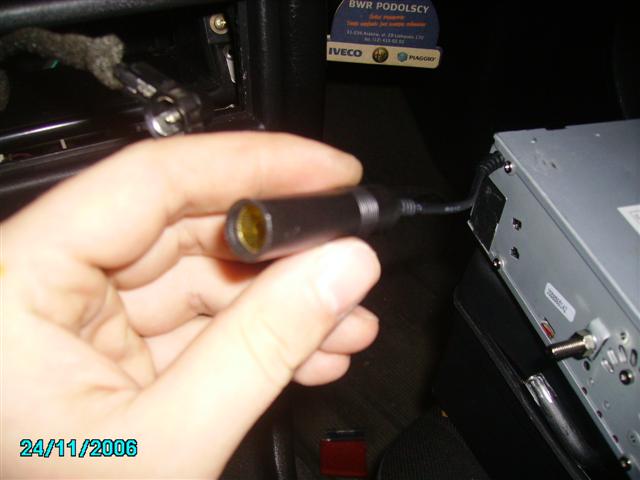

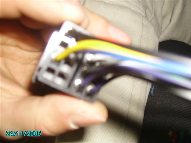

Witam mam problem wymieniam wysłużoną 202 na coś nowszego i wszystko ok poza tym że : 1 radio nie ma zasilania przy przekręconym kluczyku (silnik nie pracuje) i nie można radia uruchomić. Przy pracującym silniku jest ok. Ponadto końcówka od anteny jakaś dziwna jak to podłączyć >proszę o pomoc co zrobic powypinac kable czy spiąć na krótko??? może jakiś manual ??
dla zobrazowania sprawy kilka fotek w załączeniu

Co do koncowki antenowej kup przejsciowke kosztuje chyba kolo 5 zł.
A z radiem sprobuj zamienic we wtyczce przewod zolty z czerwonym. Lub Przetnij przewod zolty i od strony wtyczki zmostkuj go z czerwonym.
> i jeszcze fota

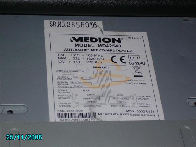

to proste złącz ze sobą przewody( według opisu producenta na naklejce- ostatni załącznik) : +12V i ten który idzie do " + " z akumulatora- i dopiero wtedy podłącz do napięcia z akumulatora " + " tym sposobem obejdziesz zabawę w włączanie lub wyłączanie kluczyka
W złączach ISO do CAR AUDIO różni producenci mają różnie powyprowadzane wejście zasilania ze stacyjki
musisz zobaczyć w kostce gdzie masz cały czas napięcie +12V i do niego podłączysz tą kombinację którą tobie podałem powyżej
radyjko powinno działać bez względu na to czy masz kluczyki w stacyjce czy nie smile.gif
co do anteny to musisz zakręcić się za przejściówką lub porostu zrób na krótko- powinno być ok icon_rolleyes.gif

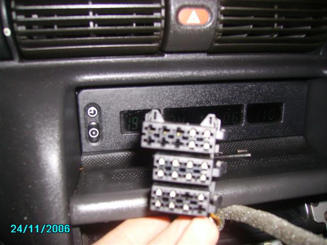

a po co jest w oryginalnej kostce u góry trzecie "pole z pinami"
nie trzeba z niego podpinac zasilania??

Gorna kostka z pinami to pewnie od wyswietlacza i ewentualnego sterowania radiem z kierownicy. Tak mi sie wydaje nigdy sie nad tym powaznie nie zastanawialem bo szybko pozbylem sie standardowego radia.

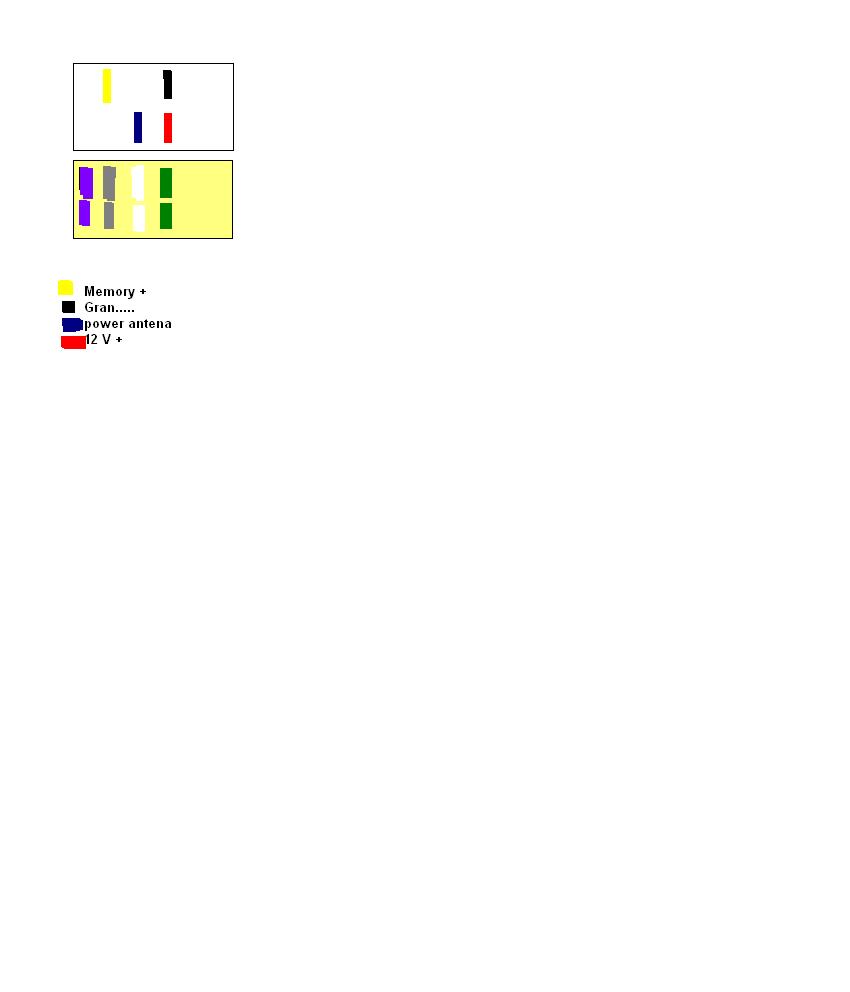

ale naklejka jest ze starego blaupunkta 202 dla pojęci ajak było przedtem, z nowego nie strzeliłem foty tylko schemacik zrobiłem z opisem
> z opise
Musisz podać + 12V na wyprowadzenie czerwone i żółte- i wtedy ruszy na 99% wink.gif
> na 99%
czyli czerwony łączyć z żółtym bo tam powinno byc +12 v wg schematu na starym radyjku
> na starym radyjku

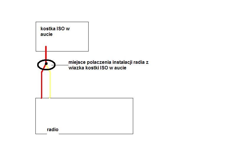

W czerwonym caly czas plynie prad.
Przetnij zolty kabel. Odizoluj troszke przewodu czerwonego.
Czesc kabla zoltego ktora idzie od wtyczki z radia skrec z przewodem czerwonym (robisz rozgalezienie 12 V bedzie teraz i w zoltym i czerwonym) i zobacz czy bedzie dzialalo.

Tak bylo osobno ale widac medion ma to troszke inaczej rozwiazane. Jezeli radio dziala po przekreceniu stacyjki znaczy ze prztynajmniej kable zasilajace sie pokrywaja grinser006.gif
Dlatego w tej kostce mediona mozesz sprobowac i zamienic miejscami kabel zolty z czerwonym.
Tak jak obiecywałem fota naklejki z radia. opisano przewody a nie kostkę frown.gif ale dla znawców to będzie jasne
> kostkę ale dla znawców to będzie jasne
Zolty i czerwony wychodzacy z radia podlacz razem do +12V bez stacyjki (chyba czerwony) w kostce ISO w aucie. Przerabialem to u siebie w ub niedziele jak podlaczalem clariona. Pisze z pamieci wiec na wszelki wypadek zanim podlaczysz sprawdz wszystko jakims wskaznikiem.

Zamieniłem kabel żółty z czerwonym miejscami i teraz jest tak na żółtym (podtrzymanie jest prąd poza stacyjką) a na czerwonym prąd po przekręceniu kluczyka. Więc pamięc stacji działa ale nie można URUCHOMIĆ radia przy wyłączonym silniku (kluczyk na 0). To co mam w tej sytuacji zrobić aby można było uruchomic radio bez przekręcania kluczyka?? pomórzcie !!!
sprawdziłem próbnikiem i prąd bez kluczyka jest na żółtym (przedtem czerwony) - podtrzymanie po przekręceniu kluczyka na pinie gdzie podłączony jest czerwony (przedtem żółty).

Odpowiedz na Twoje pytanie masz w poscie na ktory odpowiedziales zadajac to pytanie hehe.gif

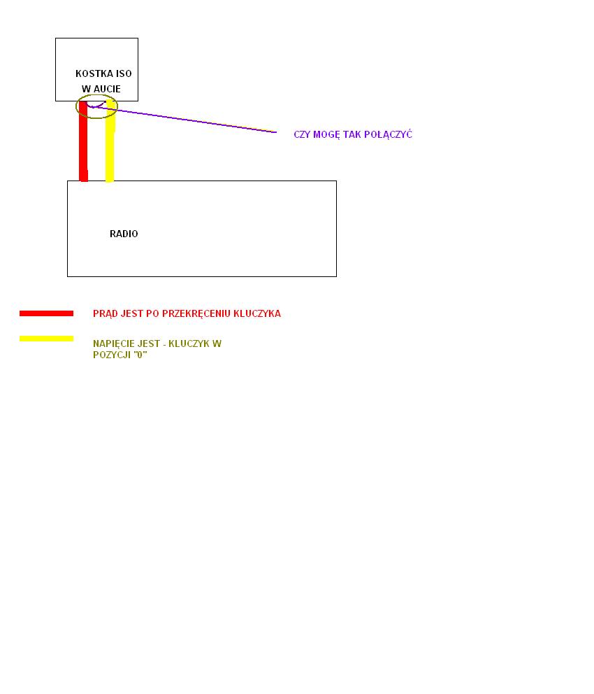

czy mogę zmostkować tak jak na rysunku ( patrz załącznik) Nie będzie zwarcia?? Czy zrobić tak jak proponuje kolega RobertV664
sory nudny jestem ale chcę być pewny żeby nie narobić bigosu ??
Proponuje zrobic tak jak kolega Robert narysowal.
jak tak polaczysz moze sie okazac pozniej ze cos rozladowuje Ci aku.
Albo zapłon będzie ciągle włączony
to skąd będzie prąd jeśli kluczyk jest w poz 0 i na czerwonym kablu nie ma napięcia?? a żółty odetnę na którym jest napięcie ale radio nie idzie bez przekręconego kluczyka i połączę go z czerwonym

Na czerwonym kablu napiecie jest caly czas.
Na zoltym pojawia sie wtedy kiedy przekrecisz kluczyk.

Skoro wiesz o co chodzi to zrob tak aby na czerwonym i zoltym kablu w radio pojawilo sie napiecie z kabla czerwonego z auta.
I chyba nie ma wiekszego problemu aby to osiagnac gdybym mieszkal blizej rozwiazalbym Twoj problem w minute naprawde to jest proste zlosnik.gif

Ale chcesz zewrzeć w KOSTCE piny na których: na jednym jest prąd bez stacyjki (żólty) a na drugim (czerwony) jest prąd po właczeniu stacyjki. Kiedy je zewrzesz, prąd popłynie w czerwonym kablu (jakby "wstecz" ) zasilając urządzenia, które powinny uruchomić się dopiero po przekręceniu kluczyka.
Jesli zrobisz tak jak narysowales to pierwszym widocznym efektem popelnionego bledu bedzie caly czas swiecaca konsola srodkowa oraz zegary
zlosnik.gif Poprostu zasilisz "na krotko" czesc instalacji do ktorej jest podawane napiecie dopiero po przekreceniu stacyjki nono.gif

zrobię tak jak kolega mi radził połącze żółty kabel do czerwonego i powinno być ok. Gdyby były problemy to sie odezwę.
pozdr
Witam - sprawdź w złączce od strony samochodu gdzie masz "+" na stałe, bez względu na położenie kluczyka a potem z kostki radiowej wypnij kabel, który trafia na "+" pojawiający się w kostce od strony samochodowej po przekręceniu kluczyka i zmostkuj go z kablem (też w kostce od strony radia), na którym zasilanie jest na stałe. W ten sposób nie doprowadzisz do wstecznego zasilania urządzeń, które pracują dopiero po przekręceniu kluczyka.
W załączniku masz przykład jak to zrobić i masz rozpisane gniazdo ISO (strona 2 zapożyczona z net-u).
