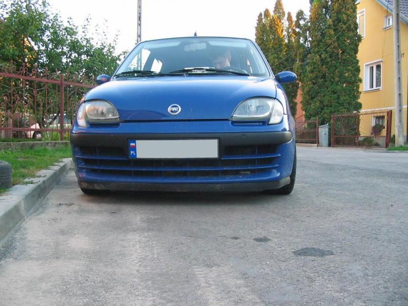

Kupiłem sobie dokładkę od Corsy B i siedzę i patrzę na nią jak sroka w gnat, jakby tu ją zamontować. Zamiar mam taki żeby na wkręty do drewna przykrecic ją do zderzaka za te "cycki" które były przeznaczone do mocowania w Corsie. Tylko jestem jakoś sceptycznie nastawiony do trwalości takiego montażu - raz o cośzawadzę i to zostanie a ja pojadę dalej. Wiem że parę osób już montowało - jak macie zamontowane- macie jakies sprawdzone metody ?

do jakiego zderzaka?
bo jak do serii MPI to gorna czesc dokladki trzeba odciac (na linii tych wypustek) i dopiero montowac, a jesli do szumiego to trzeba ja dopasowywac po kawalku
w MPI mocowalem jedynie na wkrety, w szumim oprocz wkretow uzylem kleju do szyb ok.gif
te wypustki, ona se w ksztalcie jakby "strzalki", trzeba gorna czesc tej "strzalki" odciac, zeby mogla ladnie przylegac do zderzaka ok.gif

> Zanabyłem taką jak ma leszcz
> Mam nadzieję że nie zostanę zamordowany za użycie jego zdjęcia
na zime to zakładasz? yikes.gifzlosnik.gifambitnie zlosnik.gifja bym tego w ogóle nie założył bo to nie jest ani ładne ani funkcjonalne hehe.gif

Tyle siem naprodukowales o MPI a ja zapomniałem napisać ze potrzebuję do zwykłego zdesia SPI wink.gif
A tak w ogóle jak tak tasmą przykleiłem na próbę to fajnie bo od przodu nie widać ze mam terenówkę 270635636-JUMP2.gif

I tak trzymac bo ja własnie taki zestaw na zime sobie zafundowałem - springi -60 i dokładka hehe.gif

to na miekkim.. ja mam na twardym i sie fajnie mocowalo.. ja mam na wkretach.. ale mozesz zrobic i na wkrecie i na kleju do szyb np....

Z kanału też nienajgorzej by było. Niestety nie mam takiego luksusu więc musze zdjać. Dużo roboty jest ze zdjęciem i zalożeniem zderzaka ? Jak dobrze obczaiłem to są 2 śruby od spodu, 2 jak się maskę otworzy - dobrze gadam czy od rzeczy smile.gif ?
jak wyciągniesz nadkola to tam są jeszcze po 2 przy każdym błotniku, dziadowy dostęp do nich jest, najlepiej jak masz grzechotkę to jakoś to idzie wtedy
Pomyślał bym na Twoim miejscu o wybraniu się do jakiegoś kolesia co ma spawarke do plasiku i on Ci dopasuje i ładnie sklei. Polecam kolesia z Żyrardowa to naprawde jest ostry magik, albo w pruszkowie tam też jest kilku takich magików. Pozdro smile.gif
