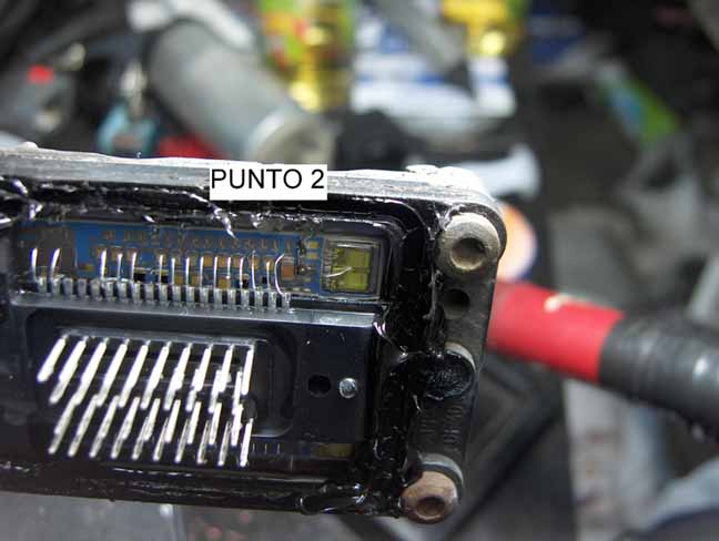

odpinamy centralkę wtrysku-oczywiscie po odłączeniu akumulatora
ze zdemontowanej przepustnicy odkrecamy centralkę wtrysku

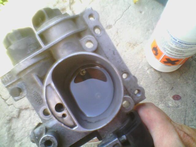

sprawdzenie szczelnosci talezyka przepustnicy
a dalej wg manuala i czysto i dobrze silnik pracuje-zawsze na jesien robie takie czyszczenie i jest dobrze

Drugi problem - za cholere nie potrafiłem wypiąć wtyczek do tego czegoś na tyle przepustnicy (to centralka wtrysku, teraz już wiem, dzięki). Musiałem odkrecić centralke wtrysku od przepustnicy (4 śruby) a dopiero później udało mi sie wypiąć to wszystko od centralki wtrysku. Trzeba lekko podważyć wkretakiem na środku grzbietu wtyczki, po czym przesunąć po łuku zastrzask/blokade złączki i wtyczka ładnie wysuwa sie z centralki.

A czy w ogóle konieczne jest odpinanie wtyczek od centralki? Bo w moim przypadku wydaje mi się że jak odkręcę śruby mocujące centralkę do przepustnicy ( 2 pionowe na klucz imbusowy nr 5 bodajże ) to całość zostanie odłączona od przepustnicy. Tak pytam bo jutro chcę sie za to zabrać.
Nie jest konieczne .............ale w takim wypadku konieczne! jest odpięcie klem z akumulatora waytogo.gif
ps:niezaleznie co zrobisz raczej lepiej jest to odpiąć cfaniaczek.gif
Dodatkowo nie warto jest zostawiać centralki wiszącej na wiązce przewodów wszak 50% usterek z nią związanych to przerwanie połączeń przez ciągnącą wiązkę przewodów crazy.gif

Mam pytanie do kol. CityMatica dotyczące szczelności talerzyka przepustnicy. Widzę na twoich fotkach że sprawdzasz szczelność poprzez nalanie płynu. I nic a nic Ci nie przecieka?
Ja mam dwie przepustnice i żadna na 100% nie jest szczelna pomimo dokładnego zamknięcia do końca. Jak to jest - musi być szczelna czy może lekko sączyć tak jak to jest u mnie.

U mnie podczas czyszczenia i potem sprawdzania szczelności także się lekko sączyła benzyna ekstrakcyjna.

Po to jest NR w stopniach -nie powinna cieknąc jest szczelna-albo doregulowujesz ją nakrętką albo wymieniasz wink.gif
