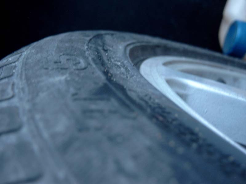

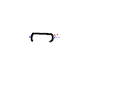

postanowiłem przyjżeć się uważniej budowie obu opon, muszę przyznać wam rację z tym rozmiarem to ze opona o większym profilu jest szersza jest spowodowane balonową budową tej ze opony ale zeby nie być gołosłownym załączam foto. opona według producęta ma 205/50 jednak w najszerszym miejscu (zaznaczone niebieskim) opona ma ok 217mm, (czerwonym miejsce którym ociera), w drugim foto widać ile opona wystaje z felgi jest to ok 5-7 mm z każdej strony co powoduje ze opona w rzeczywistości jest szersza, natomiast opona 205/40 jest równa z felgą i praktycznie nic nie wystaje.
Szerokość opony podaje się na powierzchni styku z podłożem, a nie w najszerszym miejscu.

zgadzam sie z wami no bo kto by podawał inaczej ale to nie zmienia faktu ze jest szersza i mi sie poprostu nie mieści
