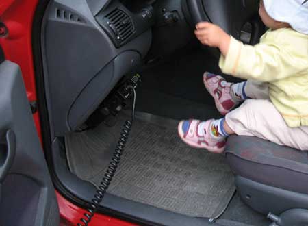

Ja zrobiłem z blachy uchwyt do przykręcenia CB i wsunięcia jej w szczelinę na pokrywie bezpieczników po lewej stronie. Wadą jest to, ze trzeba "przez" kierownicę zerkać na radio, żeby np. sprawdzić kanał, ale generalnie nie jest to uciążliwe.
Kabel antenowy (od magnesówki) jest upchany pod plastikiem lewego progu, prąd z bezpieczników z najbliższego możliwego miejsca.
Poniżej poglądowe zdjęcie.

Tak jak pisal Golob mam zamontowane na stałe,pasażerowi nie przeszkadza a dla mnie jest to w miarę erginomiczne miejsce,jeśli nie zmieniam często kanału.Mikrofon wisi na lusterku wstecznym.

Ja CB mam tak jak na zamieszczonej fotce, tylko gruche przewieszam przez kolumne kierowniczą i jest git!! Antene mam magnesówkę i tez nie narzekam!!

A do czego dokręciliście obejmę CB? Chyba nie do pokrywy bezpieczników bo tam słabo się trzyma tylko na 2 śrubach i plastikowych łącznikach.
Do niczego nie dokręcałem. Nie chce mi się już schodzić do samochodu bo zrobiłbym zdjęcie tego uchwytu.
Wyobraź sobie literę T, której końcówki daszka zaginasz pod kątem 90st. i w nich robisz dziury na śruby do montażu radia. Podstawę literki (czyli taki jakby języczek) wygiąłem tak, że wsuwa się w szczeliną w pokrywie bezpieczników. Tzn. tam gdzie jest ta nibypółeczka, w miejsu gdzie jest wycięta jest taka milimetrowa szczelina, która jest akurat w sam raz żeby wsunąć w nią blachę. Radio przykręcone mam do blachy i zabieram je razem z tym "mocowaniem".
Dziś radio jest w samochodzie ojca, a blachę mam w samochodzie i szczerze nie chce mi się tam schodzić. Jak nie zapomnę, to jutro zrobię fotkę.

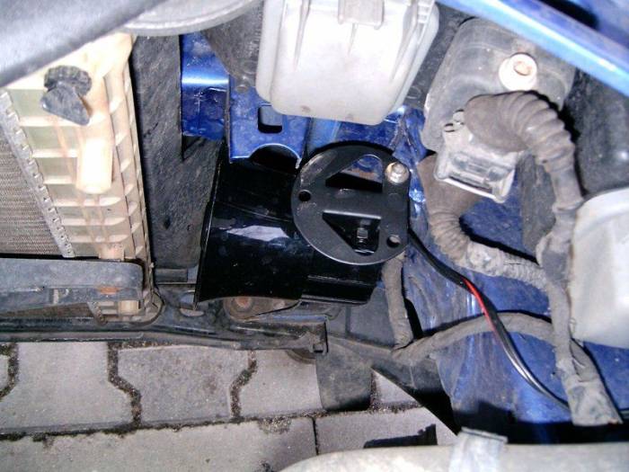

Ja jeszcze mam takie coś pod maską, na nieoświetlonych rowerzystów i innych pijaków. Ludzie zwykle myślę, że to policja więc agresywni nie są wink.gif

Kolego to wyglada jak moja syrena alarmowa... czy majac alarm to moge sobie podłaczyc syrene alarmową jednoczesnie do cb i zeby dalej działała z alarmem ?

To jest tzw. tuba zrobiona specjalnie pod CB (w radiu musi być funkcja PA). Może udałoby Ci się zaadaptować tą od alarmu, ale więcej z tego pewnie roboty niż korzyści. A taki badziew kosztuje parę groszy na allegro wink.gif

Już nie, bo przez pewną panią zabawka uległa zmiażdżeniu frown.gif A na nową szkoda mi już pieniędzy. Tak naprawdę przez ponad rok czasu miałem okazję skorzystać z tego może 2-3 razy.

A duzo zabawy z podłaczeniem tego?Fajna sprawa...gdzie to zakupiles i jak to sie podlacza?

Tuba zwykle jest oryginalnie zakończona końcówką (jack, mono) którą wpinasz do radia - bez dodatkowego zasilania. Zabawy trochę jest z wyprowadzeniem tego kabelka z wnętrza pod maskę cfaniaczek.gif
Cena w przedziale 13,5 - 70zł. Ja zakupiłem za pośrednictwem allegro od gościa z Częstochowy i odebrałem osobiście. Dałem 28zł podczas gdy u innych sprzedawców taka kosztowała 45zł grinser006.gif
No i drobna uwaga - głośność w bardzo dużym stopniu zależy od radia. W moim midlandzie 1001z nie było rewelacyjnie. Za to u kolegi ta sama tuba przy onwie MK2 nadawała tak, że nie trzeba było używać anteny, żeby mieć zasięg 10km zlosnik2.gif
