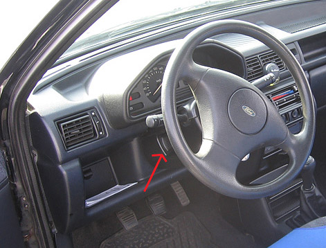

> Od połowy 92 roku nie było juz 1.1 ani 1.3 na gaźniku
co Ty powiesz..to ja juz miesiac jeżdże swoja fiestką wlaśnie rocznik 93,bodaj z grudnia z przeświadczeniem ze to ma gaźnik i dlatego smigalem sporo na luzie ale jak widze nieslusznie to robilem:// trzeba będzie wiecej silnikiem pracowac..
To co napisalem to teoria, bo roznie moze byc.
Z kabiny poznasz to po 2 szczegolach - 1.1i (na wtrysku) nie ma dzwigienki ssania po lewej stronie kolumny kierowniczej (jest zaslepka) a nad nogami pasazera (pod schowkiem) umieszczony jest komputer sterujący pracą ukł. wtryskowego (takie srebrne metalowe pudełko).
> metalowe pudełko).
wiec jednak..ja mam ssanie sterowane ręcznie czyli dziwgienke wyciąganą z boku kiery,w takim razie jesli dobrze zrozumialem mam gaźnik wiec dobrze robię jeżdżąc na luzie?pomijam tu oczywiscie wzgledy bezpieczeństwa,robie to tylko kiedy mogę..
nie uzytkowalem auta z silnikiem na gazniku, ale wydaje mi sie ze tak wlasnie jest jak piszesz...
