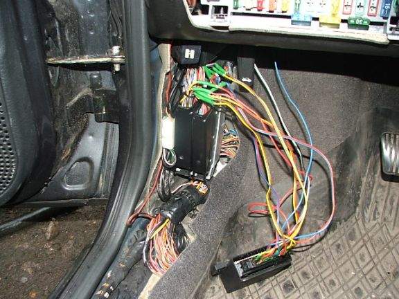

Pytanie do kolegów elektryków. Ponieważ próbuję znaleźć przyczynę braku wskazań wskaźnika paliwa wziąłem sobie odpowiednie schematy i wyszło, że muszę sprawdzić złącze 64-stykowe.
Na schemacie V oznaczone jest jako X6 a w opisie : Złącze 64-stykowe tablica rozdzielcza-nadwozie z tyłu. I moje pytanie brzmi: gdzie takie złącze się znajduje w modelu sedan? Może w bagażniku? - tylko gdzie? niewiem.gif
No chyba, że ktoś ma jeszcze inne sugestie odnośnie braku wskazań wspomnianego wskaźnika.
Wymieniam niedługo bak paliwa i trafa się niepowtarzalna okazja wymiany czujnika poziomu paliwa (jeżeli to będzie to).
Dziękuję i pozdrawiam

szukaj pod osłoną progu kierowcy (z przodu, pod dźwignią otwierania maski))
No proszę trzeba szukać z przodu.
Ech teraz mści się przysypianie na elektrotechnice.
I jeszcze jedno skoro są dwa złącza jak poznam które to X6 czy po ilości styków?
jeszcze fotka zapożyczona od kolegi _Zero_ :
