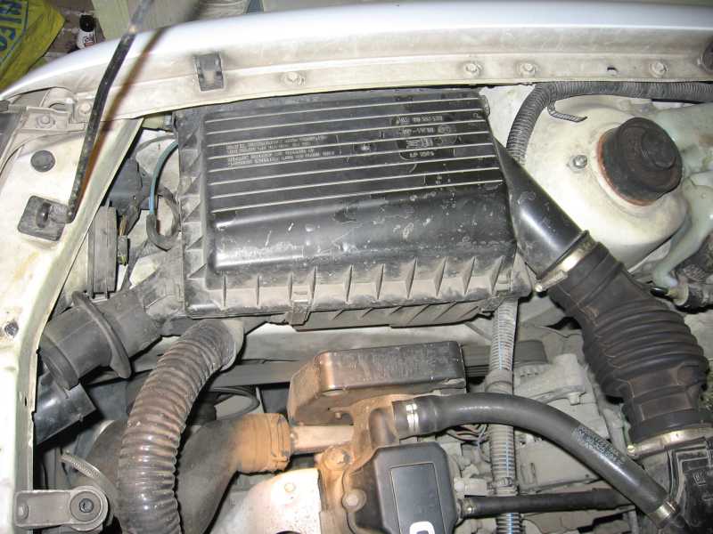

3. Czy ktoś byłby tak dobry i sfocił okolice pompy wspomagania i napinacza, a później pochwalił się fotkami?
mam tylko fotki "od góry"
i troche inne ujęcie
