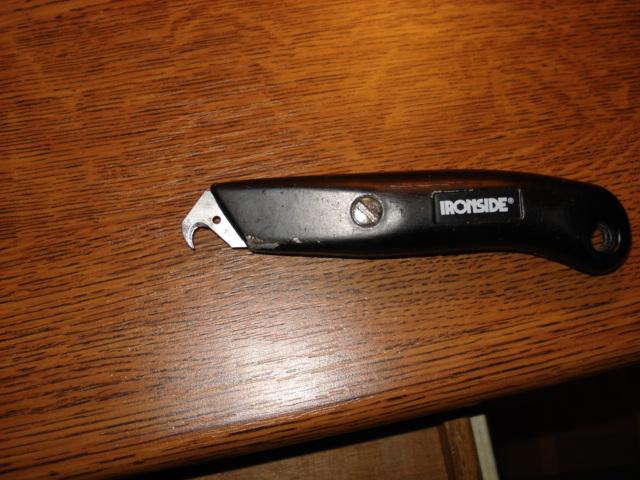

zalatwiasz sobie taki nozyk
odcinasz w kolo lampe
