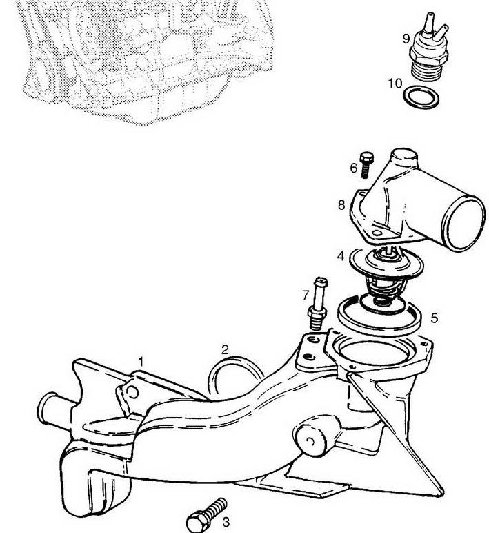

Zobacz jak EPC rysuje Twój termostat i jego okolice:

U mnie jest niby tak jak na rysunku. ten pierscien(nr5) jest taki sam jak ten co kupiłem z nowym termostatem. i według tego schematu ma on isc pod termostat i tak tez zakładałem ale wtedy wystepowala mała luka miedzu termostatem a obudowa i powodowaloby to przeciek plynu z malego obiegu do chlodnicy. Dopiero jak nalozylem stary pierscien na termostat to wszystko bylo spasowane ok. Tak wiec juz nie wiem nic z tego. Jezeli dobrze rozumien schemat to mam dobry termostat bo w zestawie mialem pierscien ktory wchodzil pod termostat. No chyba ze jest jeszcze inna ewentualnosc ze ktos w jakis sposob wymienil kiedys w przeszlosci obudowe z termostatu z innego modelu.
Z tego co widze na schemacie to pod obudowe nie wchodzi zadna"papierowa" uszczelka tylko gumowa a w zestawie ktory kupilem byla taka uszczelka.
