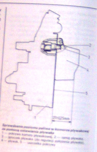

no to masz 3 mozliwosci jezeli sie myle to niech mnie ktos poprawi mozesz ustawic przepustnice sklad mieszanki lub poziom paliwa czasami plywak lubi sie odgiac i wtedy problem odkrec gorna pokrywe gaznika i sprawdz ustawienie plywaka
dodaje zdjecie (nieostre ale wiadmo oco chodzi ) sprawdz ustawienie plywaka tak jak na zdjeciu odleglosc powinna byc 27mm +/-0,5

echhh.... w komorze pływakowej ok. Milimetry waytogo.gif co do setnej. Chyba zostawie bolida u mechanika. Sam nic nie zdziałam beksa.gif
