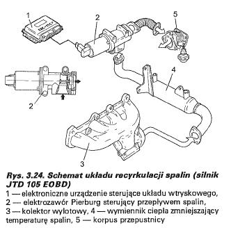

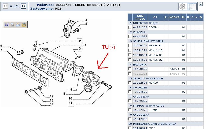

krokowca nie ma w dieslu, przepustnicy jest o w JTD CF3. W starszych niet zeby.GIF
> niet
mozesz pokazać?????
> mozesz pokazać?????

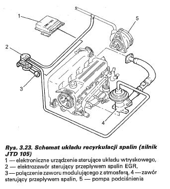

przepustnice wg Zembowicza kładli od jtd105 CF2 wersja z eobd
spox;-) dzieki dobrze wiedzieć...
> mozesz pokazać?????
a tak wyglądał dolot wcześniej ( bez eobd )
