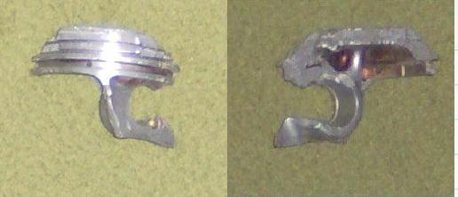

takl samo miały tłoki sie nire rozsypywac, ale po tym co zobaczyłem w mojej 899 wszystko jest mozliwe hahaha.gif
> tyle mi zostalo z tloka od agenta
