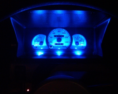

A czy próbowaliście kiedyś od zewnątrz podświetlić? Ja tak mam w CC, podświetliłem na niebiesko (koniecznie diody na dole) i efekt jest niesamowity(na białych zegarach rzecz jasna). Naprawdę przykówa uwagę, Piękne cienie wskazówek wędrujące po tarczach podczas jazdy - śliczna sprawa!
Wierzę,że przykuwa uwagę devil.gif Aż zanadto ... ale może zdjęcie kłamie ? Mają być czytelne,a nie oświetlać łuną całą okolicę ...
> Wierzę,że przykuwa uwagę Aż zanadto ... ale może zdjęcie kłamie ?

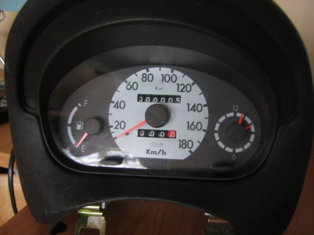

Ja zmywałem rozpuszczalnikiem zielenizne z tarczy i pomalowałem takim lakierem do żarówek niebieskim.
ryzykowne, bo mozna zmyc cos wiecej z tarczy i wtedy problem...

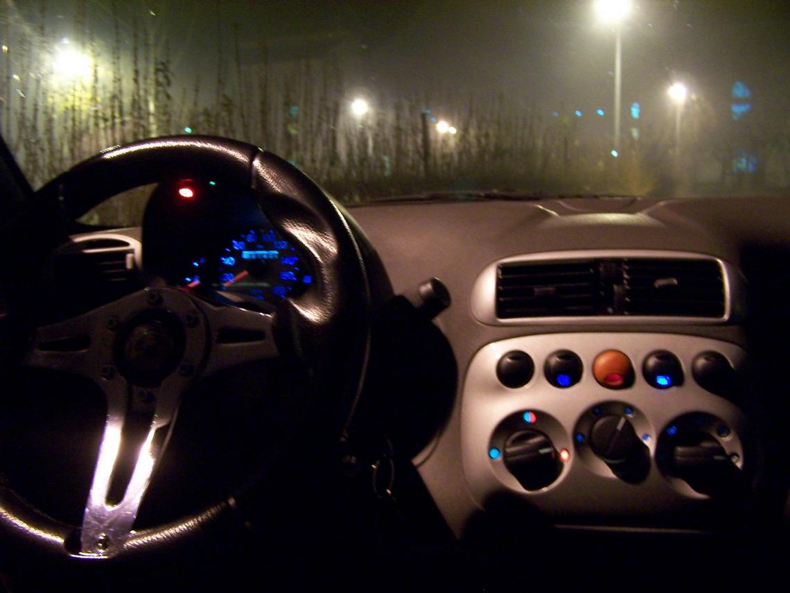

> wyszło tak
te plastiki zielone przy liczniku przebiegu tez wymieniles czy masz niebieskie diody ?
> niebieskie diody ?
wywaliłem tą zieloną ramke i powycinałem i posklejałem taką z plastiku od niebieskich TIC-TACów smile.gif
> jak na samoróbę to daje rade
> masz foto z bliska ?
Niestety to najlepsza fotka jaka wyszła, zrobiłem więcej ale wywaliłem po wyszły..nie wyszły
> no jest SI, masz jaśniejsze niż u mnie to wyszło
w rzeczywistosci jest ciemniej niz na focie, po prostu za dlugie naswietlanie bylo ustawione
> wyszło tak
Przy pokrętłach konsoli wentylatora włożyłeś tylko niebieskie żarówki, czy jakoś dłubałeś te plastiki zielone ?
