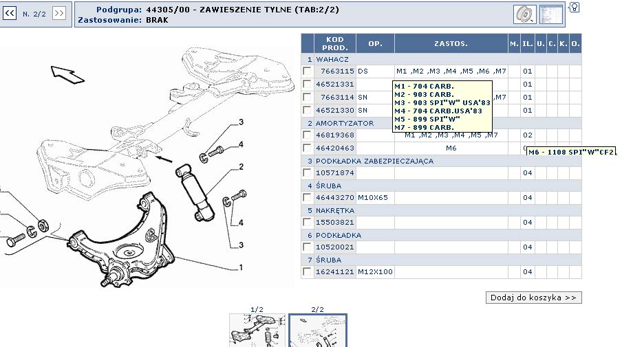

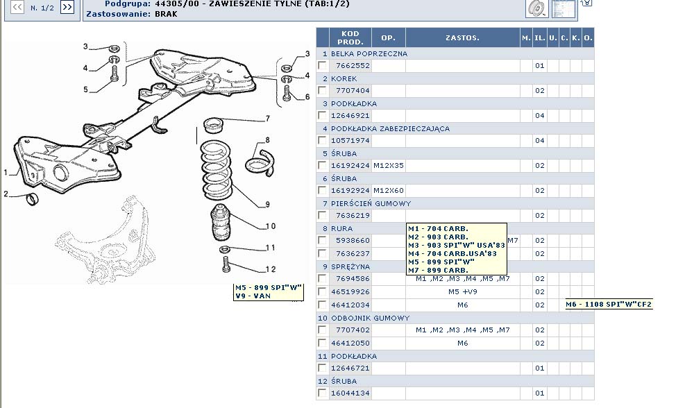

ok, moze przedstawie sprawe inaczej:
-fabryczne amorki sa inne w 007 i CCS
-co do zamiennikow (np. KYB, itd) to roznie bywa, czesc producentow ma podzial (np. Delphi z tego co pamietam) a czesc nie
teraz all jasne?
zeby nie bylo juz zadnych watpliwosci:
w sobote zamontoałem u siebie sprezyny od sportsia usiadł jakies 1,5 cm ( mało ) co do amorkow to szukałem w wielu sklepach i nikt nie pytał czy do 700 czy 900 czy do 1,1 jezeli to tylko było pytanie gazowe czy olej
bo tak jest wlasnie ze zamienniki czyli wszystkie te monroe i cala reszta robi kilka wersji amorkow ale zastosowanie maja ogolne czyli maja u nich w katologach ten sam numer dla kazdego cc. ale jak kolega pisze z zalozenia maja byc inne (moze to chwyt marketingowy fiata moze nie) tak czy siak amorki do cc zwykle najzwyklejsze zamienniki sa takie same u wiekszosci producentow amorkow
