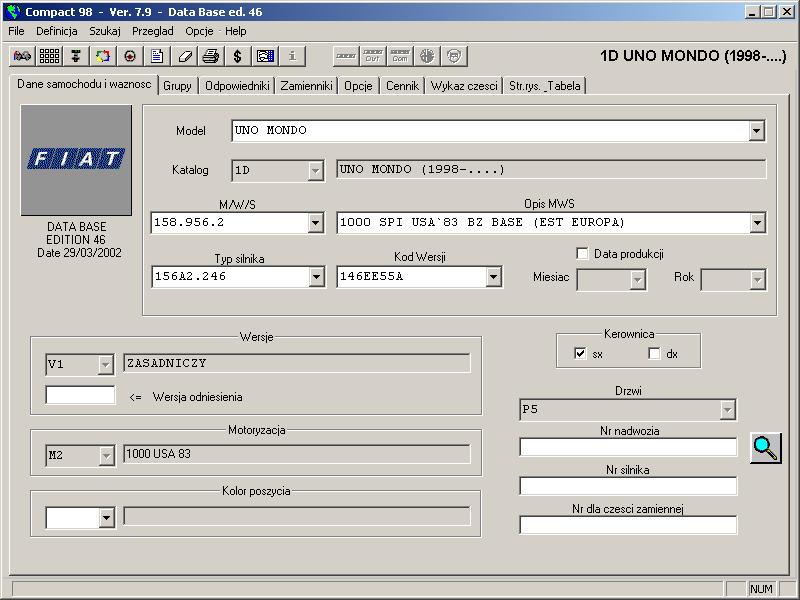

1.0 na gaźniku to 156 A 2000 a na wtrysku 1.0 to 156 A 2246

Chyba Ci się rubryki na tabliczce pomyliły.146 to kod modelu Fiata.Jedynie stary silnik 903 i 1,3T miały numer zaczynający się na 146.
> To jest na 100% wtrysk...
a gdzie moge dostac taki programik;D ??
