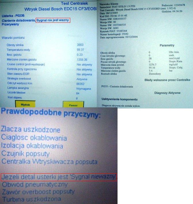

Zaraz wkleje fotki ktore dostalem od Camela - diagnozowanie zaworu overboost a examinerze.
Taki blad pojawia sie gdy uszkodzony jest zawor. BARDZO WAZNE jest aby diagnosta sprawdzil informacje na "Ekranach" ktore sa na zdjeciu ! (podstawowy ekran - lewa gora nie zawiera szczegolow).

edit. Czy do analizy komputera musi byc dedykowany sprzet pomiarowy. chodzi mi o to czy musze jechac do serwisu Fiata (prawie 30km mam do serwisu) czy moge to zrobic w lokalnym warszatacie. Z opowiesci slyszalem ze gosc jest konkret i ma naprawde dobry sprzet.
Czy nawet na tym "porzadnym" sprzecie bedzie mozliwosc analizy wlasnie tych bledow tak jak widzę to na tych zdjęciach.

Tego powiem szczerze, ze nie wiem - centralka jest Boscha.

> Nie wiem czy taki zawór ma aż tak wielki wpływ.
Oczywiscie, ze ma - on odpowiada za cisnienie doladowania bo steruje kierownicami w turbinie.
nasuwa się że nie
> jest to zawór dwustanowy czyli calkowicie otwarty i zamknięty.
Regulacja jest plynna - jak nie jest (zaciety zawor) to masz odrazu info o Engine Fault.
> Pewnie napięciem reguluje siłę otwarcia. jak był
Byc moze - napewno jest wpiety te sama wiazke ktora idzie do przeplywomierza.
przytarty to
> przy za duzym otwarciu albo zamknięciu nie mial siły pracować.
> tak mi się wydaje aczkolwiek moge się mylić.
Dokladnie - blad bral sie z tego ze cisnienie realne bylo inne niz to ktorego wymaga ECU.
> Wydaje mi się teraz że powinno byc już ok.
> Pozdro i dzienks za wszystkie porady.
Mysle, ze teraz temat overboost jest ostatecznie wyjasniony. Dzieki !
