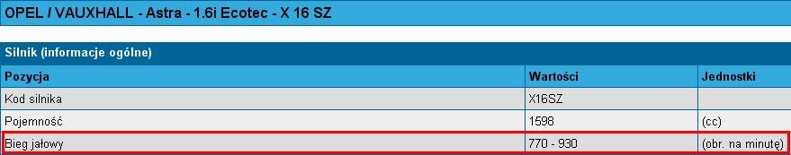

> Mechanik mowi, ze to normalne,
Jak może być normalne, skoro norma mówi:
