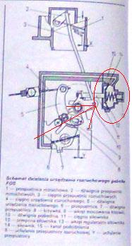

w takim razie wytlumacz mi co to jest za silownik zaznaczonony na zalaczniku
> zalaczniku
Silownik podciśnieniowy odpowiedzialny za utrzymanie przepustnic zamknietych oraz wytworzenia w komorze mieszania sie paliwa z powietrzem cisnienia które z kolei pozwala na lepsze wymieszanie się paliwa i powietrza. w poprzednim gazniku wlasnie twn silownik padl mi i to było powodem wariacji ghaznika
kolego co ty pieprz...... za przeproszeniem ten silownik jest po to kiedy odpala sie na ssaniu "klapki" ssania sa zamkniete i kiedy w kolektorze wytwaza sie podcisnienie i wtedy dziala silownik ktory otwiera lekko "klapki" ssania, to jest to jak to sie zwie polautomatyczne ssanie
dobra dobra może i masz racje co do funkcjonowania silownika, jedakże silnonik nie chwa wajchy od ssania chcąc nie chcąc musisz to ssanie wyłączyć sam ręcznie. W aisianie tez wajcha od ssania się nie chowa a ssanie się wylancza ale to już jesy inny temat....
moze mam racje??? no raczej mam linka sie nie chowa ale ssanie jest wylaczone do "polowy" reszte trzeba samemu wylaczyc
