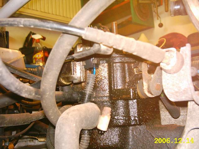

Od jakiegos czasu w poblizu samochodu rozchodzi sie zapach benzyny. Zaczolem szukac i znalazlem jakies plamy (zdjecia w zaloczniku). Skad to moze wyciekac ? co wymienic? Co sprawdzic?
Widzę, że zdjąłeś chwyt powietrza do wtrysku (czarna faja). Pod nim jest gumowa uszczelka. To najprawdopodobniej spod niej cieknie. Pod spodem jest jescze jedna uszczelka dzieląca cały zespół wtryskiwacza mniej więcej na pół (jest pod króćcami paliwa) Tam też może się pocić.
Najlepiej umyj cały wtrysk i obserwuj skąd cieknie.
> a to jest mokre od benzyny czy jest to taka oleista , klejąca maź?
wyglada to jak zadki olej z brudem

dokładnie tak jak kolega mówi.do tej obudowy jest podłączona odma, i u mnie właśnie tam leciało. wyczyściłem dobrze, nowa uszczeleczke pod pokrywe i ani grama zlosnik.gif
tak myślałem skromny.gif nie tędy masz wyciek benzyny ; możesz wymienić uszczelki jak Ci już sugerowano , dla efektu kosmetycznego zlosnik.gif .

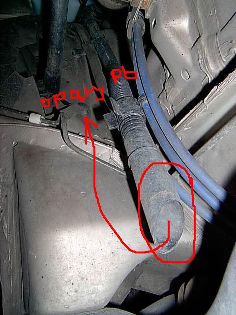

Natomiast opary benzyny mogą uciekać z pochłaniacza nad prawym nadkolem przez wylot w komorze silnika - tak jak na zdjęciu . Sprawdź to organoleptycznie a potem dalej będziemy radzić zlosnik.gifspineyes.gif

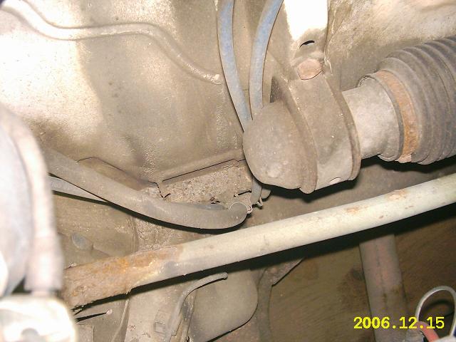

Niestety ja w tym miejscu nie mam nic co by nawet przypominalo ta rurke ze zdjecia (patrz zalacznik) :-(

Nie w to miejsce kolega patrzy pochłaniacz oparów paliwa znajduje sie w prawym nadkolu, czyli trzeba zdjać koło a następnie plastikowe nadkole dopiero go kolega zobaczy zlosnik.gif

Czegos nie romumiem bo przeciez na fotce mojego przedmowcy to ta rurka idze wzdloz przewodow paliwowych i konczy sie mniej wiecej na wysokosci podlogi a na mojej fotce sa te same przewody paliwowe tylko zdjecie bylo robione od gory bo niechcialo mi sie do kanalu wlazic. Chyba ze to bylo roznie rozwiazane w roznych wersjach confused.gif
U mnie ten wężyk od odpowietrzenia jest niewiele większy od przewodu paliwowego i jest zakończony czymś w rodzaju lejka.
kolega vaz2110 ma na zdjęciu 3 wężyki i ten gruby, a ty masz 4 wężyki. Może to któryś z nich tylko kończy się niżej i nie zauważyłeś.

Ok juz znalazem ten odpowietrznik. byl zakonczony takim gumowym dzwoneczkiem ale niestety byl suchy.
Przyczyna niestety lezy gdzie indziej. Mianowicie wycieka paliwo przez regulator cisnienia w "zespole wtryskiwacza". tam jest taka malenka dziurka i tamtedy psyka benzyna, czy tak ma byc ??
Potem benzyna plynie dokola wzdloz uszczelki plastikowego dekla i wycieka kolo gumki oslaniajacej przewody elektryczne biegnace do wtryskiwacza. Jak to naprawic ?? Moze trzeba wymienic ta uszczelke pod deklem ??
